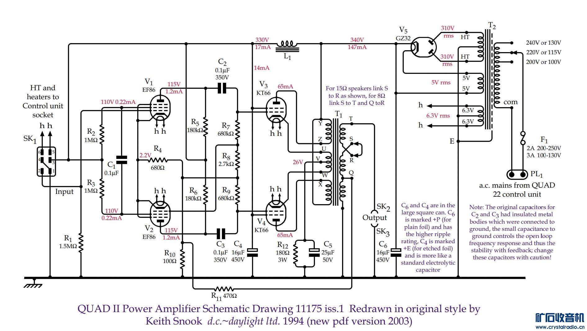

发表于 2023-6-21 21:49:55 | 显示全部楼层
这台机子初产于上世纪50年代,98年时是该机停产30年后又生产了一批限量纪念版。

电路不是很复杂,容易看明白。难点和亮点在输出变压器上,即使有绕制参数,也需要养牛老手才可能做出符合要求的。

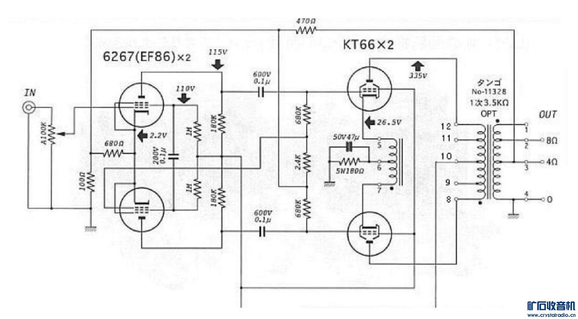

老师,如果使用该电路的前放部分,做其他管的推挽,如准备做4P1S推挽。电路需不需要进行一些修改?
发表于 2023-6-25 10:04:35 | 显示全部楼层
具体电路如下:
发表于 2023-6-25 10:06:22 | 显示全部楼层
4P1S推挽,前放推动用EF86(使用KT66推挽前级推动)推动!

这个称呼实不敢当!大家才是老师。简单说两句我对这个电路的认识。
这是一个分压倒相的推挽电路,原电路的2.4K与680K的分压之比,应该等于第一级管子的在线放大倍数,这是我们选用两个电阻数值的原则。
其次是作为五级管推动电路,屏极电阻比较大,要求次一级的输入阻抗也要比较大,同时弥勒电容要比较小,所以适合推五级管的标接。要推动五级管的三接,必须要极大地减小屏极电阻,这就要求选用高跨导的前级管,那时        EF86可能就要被高跨导五级管替代。
你所提到的4P1S推挽如果是标接,那应该没问题,如果末级采用的是三接,前级的增益可能会有些紧张,留给负反馈的余地可能不太多,需要详细计算一下,看是否需要换管子。
另外4P1S如果是标接,虽然好推,但是在接近大功率输出时,三次谐波明显增加,一般需要给抑制栅极增加一个几V的电位,以改善听感。具体数值记不大清楚了,以实验确定吧。

"4P1S标接,一般需要给抑制栅极加一个几十伏的电位,以改善听感。"  这个田老师(隔壁论坛田庆松版主)有实验数据,我记得收集了的。谢谢老师提醒!
