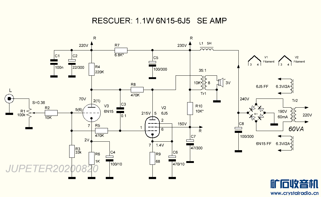

发表于 2024-7-12 11:47:06 | 显示全部楼层
6j5能做功放管??
发表于 2024-7-12 11:55:32 | 显示全部楼层
乙猪 发表于 2024-7-12 11:47
6j5能做功放管??
6J1都能,为何6J5不能?
我现在用6J4代替6AK6做低放。
发表于 2024-7-12 12:03:32 | 显示全部楼层
发表于 2024-7-12 12:07:23 | 显示全部楼层
6J4,6J9我都接成三极管做低放,也不错。
发表于 2024-7-12 17:00:51 | 显示全部楼层
海河 发表于 2024-7-12 11:55
6J1都能,为何6J5不能?
我现在用6J4代替6AK6做低放。
看来我手上的四十多个6j5又有了用武之地。
发表于 2024-7-12 17:01:28 | 显示全部楼层
jupeter 发表于 2024-7-12 12:03
http://www.crystalradio.cn/forum.php?mod=viewthread&tid=1881881&extra=
原理图收藏先。
