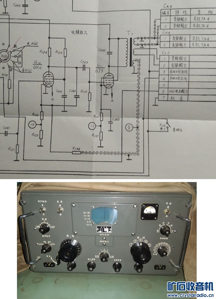

早期222收信机的功放管采用6J5,后来的222-1则是常见的6P1;电压放大是遥截止的6K4,也处是奇怪。注:这是222-1的原型机产品,见下图。6J5按耗散功率推算也有近1W功率,即使用线变推喇叭,应该也够了。

對于用耳机的來説,1瓦也太多太大了。

也有接喇叭收听广播的需要。

可能还是配件通用程度考虑的吧,

应该是,减少配件种类,电子管可是耗材。无非就是变压器初级阻抗加高些。

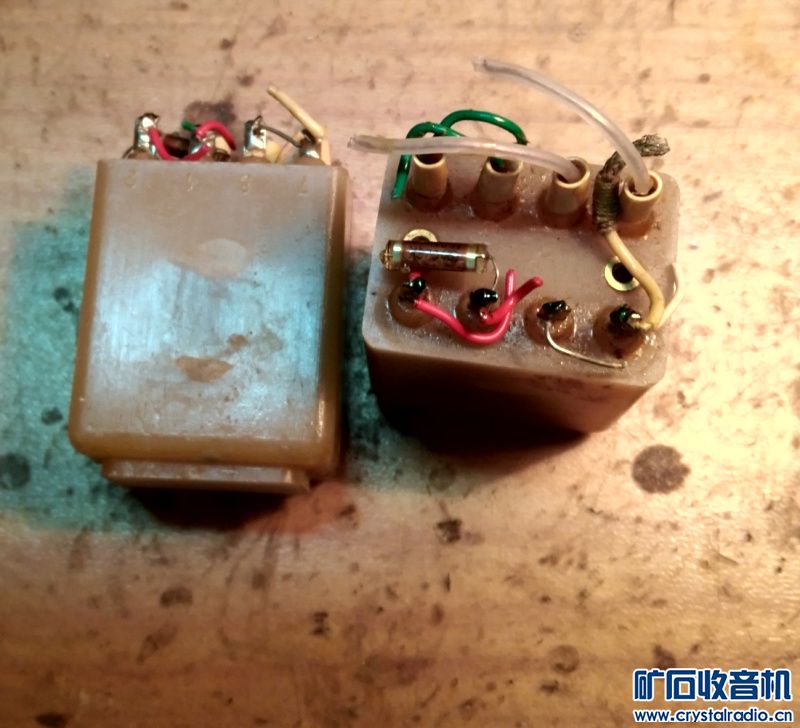

很早就听说过这个事,但一直没有找到222的说明,手里还收有两个据说是222的输出变压器,一直没有搞明白具体的电路图,现在看到了,谢谢楼主。
现有兴趣把这两个输出变压器给用起来,楼主能提供一下其他的数值吗?例如6J5的屏级电压,两个阴极电阻的数值,谢谢。

222没有低阻抗输出,而且频响感人,还是留着继续当收藏品吧

没打算拿它做高保真啊,收讯用的输出变压器,最终还是要用在接收机上
