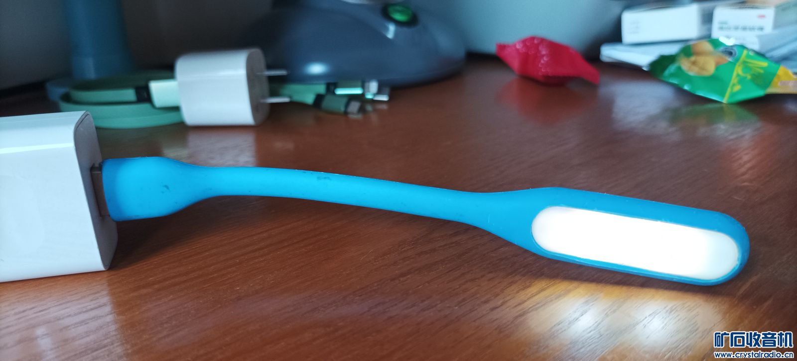

LED长明灯
发表于 2023-6-20 13:01:19 | 显示全部楼层
另一个简单方法是,拆一个这种USB灯,把里面的灯板拆了,换上一截其他地方剪下来的铝基板灯条,只要两个灯珠,而且两个灯珠必须串联,不用串电阻,接5V充电器,当小夜灯正好
 楼主| 发表于 2023-6-20 15:14:06 来自手机 | 显示全部楼层
星黎飞 发表于 2023-6-20 12:25
我的卫生间四周没有窗户,有排气扇。
LED灯常年不熄灭,坏了非常容易换新的!
非常整洁。你是把LED直接焊到5V充电器上了?
 楼主| 发表于 2023-6-20 15:24:21 来自手机 | 显示全部楼层
maxge 发表于 2023-6-20 13:01
另一个简单方法是,拆一个这种USB灯,把里面的灯板拆了,换上一截其他地方剪下来的铝基板灯条,只要两个灯 ...
买过5个。就是太亮了,用口罩包一下好多了。
阻容降压低效是毫无疑问的,优势是价格低廉,国内电源用的很多。别把国际大厂设计小功率开关电源的工程师当草包,好不好?
给个3W LED灯的阻容降压电路分析一下就明白了。
发表于 2023-6-20 15:36:05 | 显示全部楼层
阻容降压可以,前提是不触碰,因为非隔离,所有有触电风险
人能触碰到的话,不适合使用这个种方式来驱动
阻容降压低效是毫无疑问的,优势是价格低廉,国内电源用 ...
哈哈, 民用电度表不计量功率因数,也就是哪怕一个功率因数0.1的电器,电度表只计量你的有功功率,不计量无功功率,所以功率因数高低与你交的电费没半毛钱关系,真要扯上关系,容抗负载还能抵消感抗负载的功率因数呢
而且开关电源的LED灯的功率因数并不高,你可以实测一下是多少,一般也就0.7左右。
发表于 2023-6-20 16:21:58 | 显示全部楼层
为什么交流侧测得的电流是57mA?这是包含了无功电流,而无功电流是不做功的,就因为不做功所以电度表不计量,也不用交钱

 楼主| 发表于 2023-6-20 17:59:25 来自手机 | 显示全部楼层
fy0204 发表于 2023-6-20 16:41
外挂的太难看了看到一个朋友直接接到5孔插座上亮度不高晚上能看到非常实用
是的。其实这里面有一个原因是聚光问题,有个大约1米直径的光斑,跟高度有关,可以调个角度,照在哪里。

发表于 2023-6-20 18:16:46 | 显示全部楼层
chipset009 发表于 2023-6-20 18:03
每家都累计起来不少啊,我一直怀疑算不算费用的,毕竟变压器和发电机都VA算的,而且前些年一直喊提升功率 ...
家庭用户不计无功电度,以前老电表根本就计不了,现在电子电表可以计有功和无功,但电网按有功收费。
我不清楚你在什么地方,南方地区可以登录“南方电网”微信小程序查询自己每天用电度数,我查过和我自己用唷蝌噶蛙电功率计测量的有功电度结果完全一致:
http://www.crystalradio.cn/forum ... p;extra=&page=2
另一个 5mm LED 夜灯提供的亮度,可能女同志没问题,但我觉得对男同志来说嘘嘘要对准有点难 我的客卫带小阳台,我在小阳台装了个 3 瓦的夜灯挺合适
