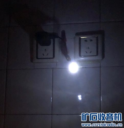

晚上上厕所太黑,开灯又太亮晃眼…坏玩具车一堆,车灯拆下一个5毫米LED,手机5V充电头一堆,随便拿一个,找到1K欧1/8W电阻一只,串上用烙铁焊接完事。理论耗电功率大约0.01W,就算效率10%,一度电也能亮1年多…
亮度跟晚上十五的月亮天差不多。白天几乎感觉不到亮,除非阴天很厉害。也曾经考虑过光控声控红外感应等等,先不说成本,控制模块待机耗电都比LED还大很多!

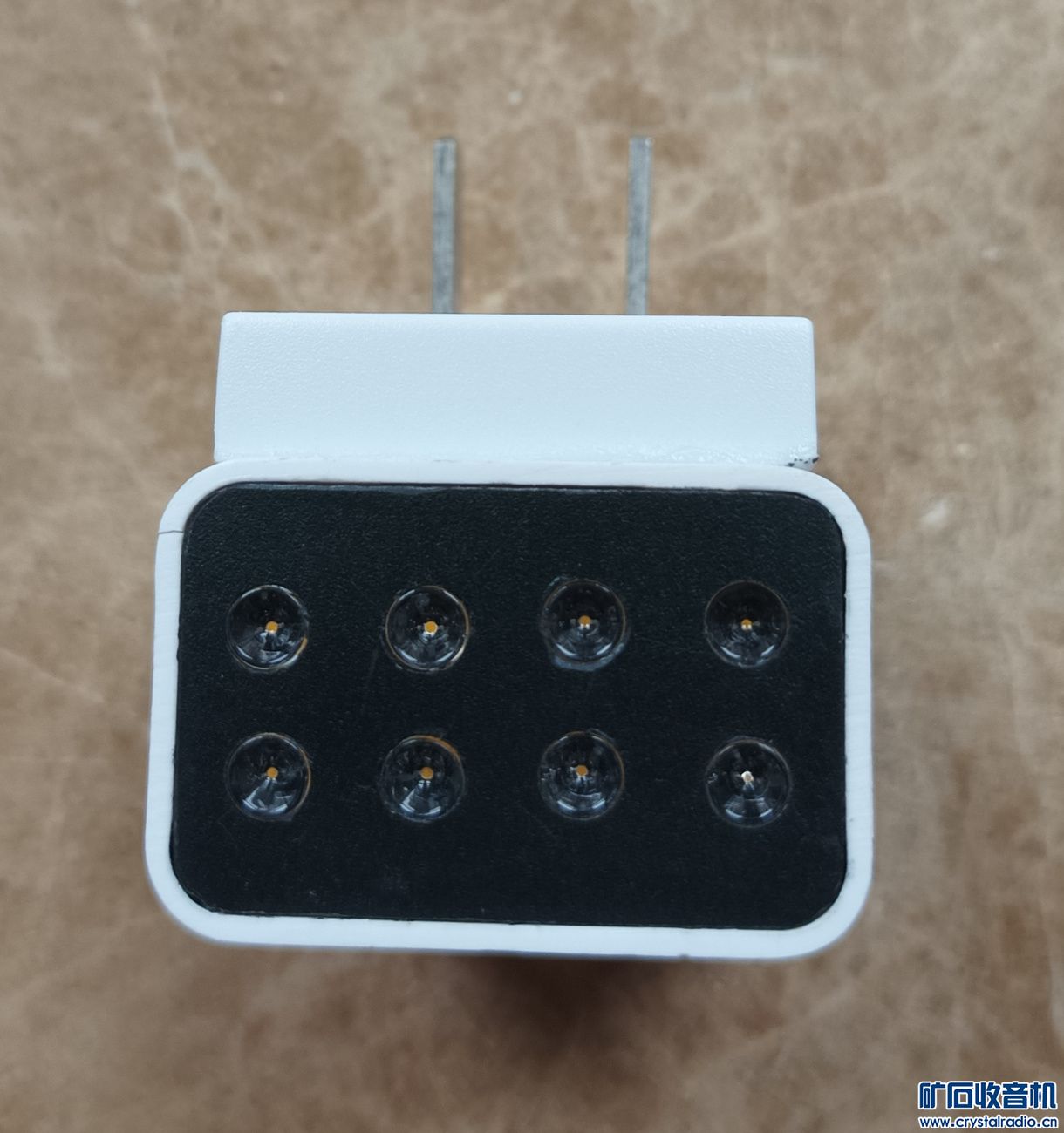

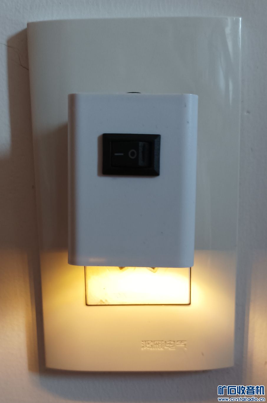

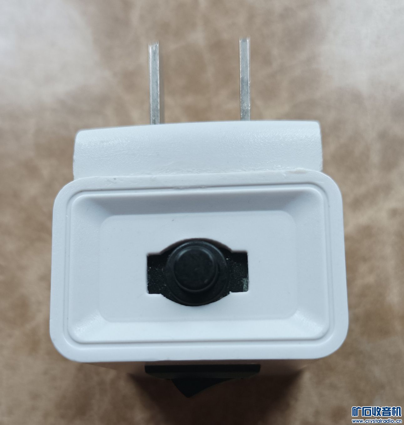

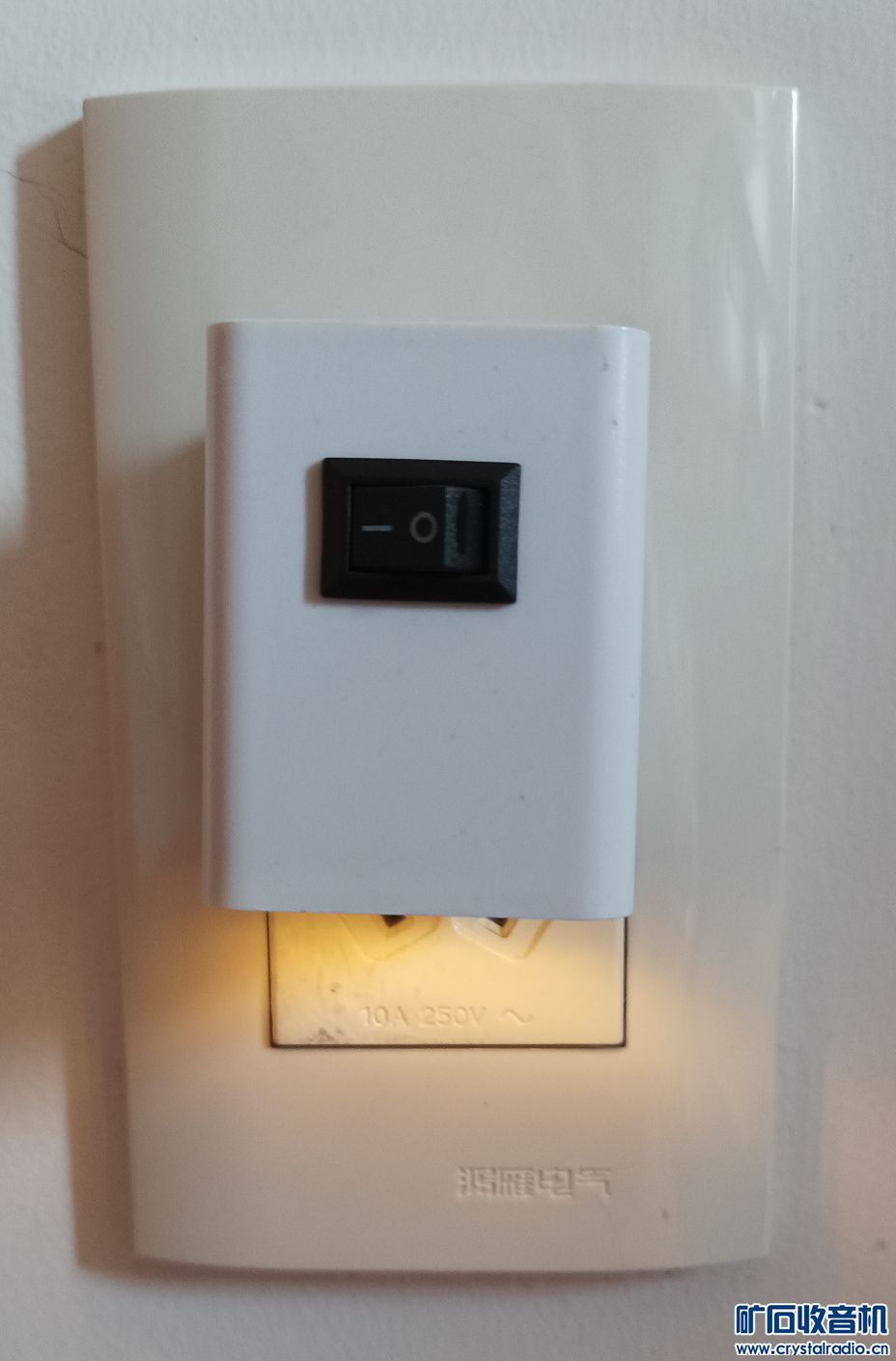

唉! 都是搞电子的,做就做得像样点,这模样太寒碜了
这是我做的,当然也是废物利用,开关和电容虽是买的,用红包没几分钱。
一个电源开关,一个亮暗开关,用手机充电器外壳,LED是灯串上拆的暖黄色灯珠,电容降压,8只LED两只反向并联再四组串联。
暗档
亮档

看一看我刚刚的拍片。
