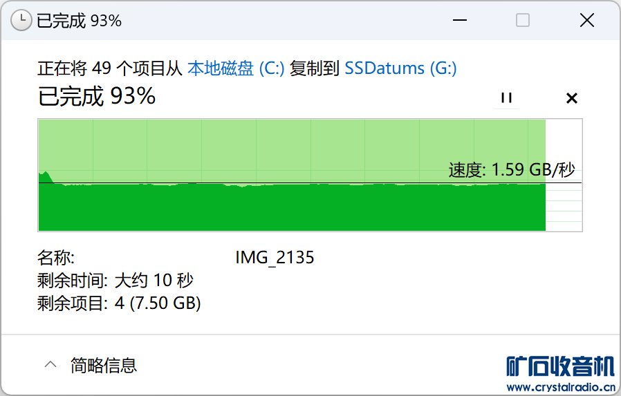

我的记忆里B450的第二口貌似只能跑2.0吧?
是,之前没注意看规格书,618 趁国产杂牌 SSD 便宜买了个当数据盘用,一跑才 1.5G 速度
直接郁闷

 楼主| 发表于 2023-6-20 21:48:03 来自手机 | 显示全部楼层
2.0的带宽其实也够用了,3.0和4.0只是跑固态的SLC缓存好看,硬盘买来不可能只空盘放着。SSD填个半满甚至80%满,再测出缓写入速度,那才是SSD的真实水平!
1.5GB/s已经很不错了,三星990和海力士P44出缓也就这水准。
