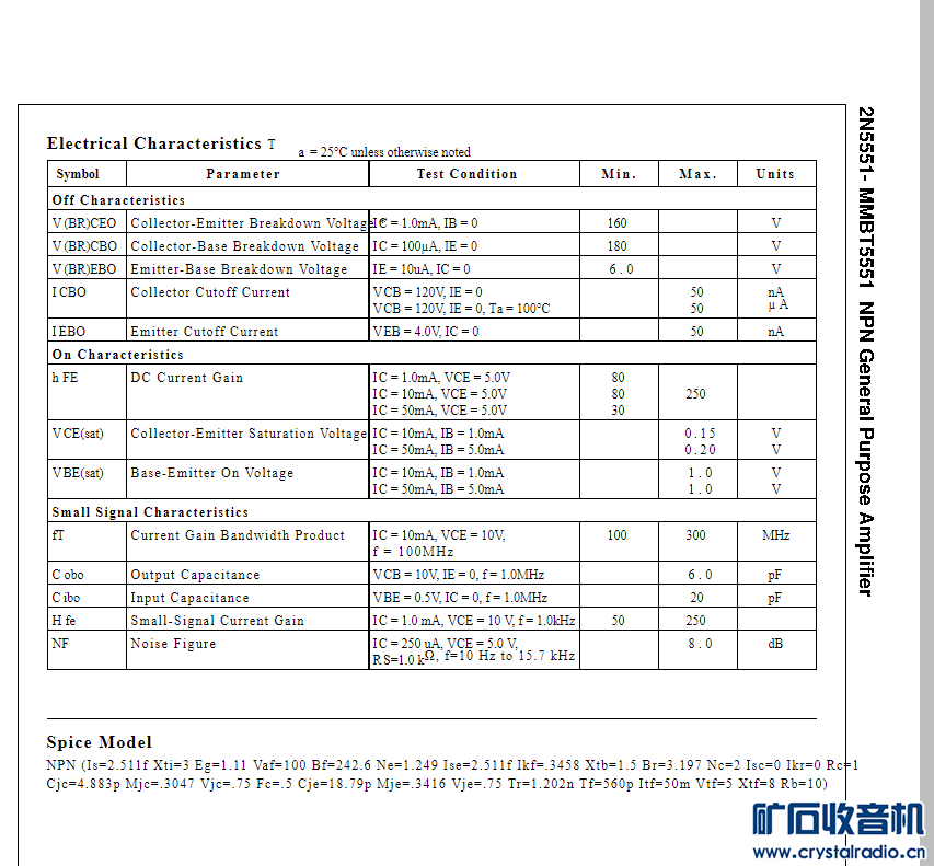

楼主换上2N5551,挺有机会修好了他。关键是beta值比原来小,不容易在上电期间进入自我触发导通状态。
如 ...
2N5551的HFE(80---250)和2SC3330的比较,相当于R或S档。
楼主:2SC3330的HFE分档标记是啥?
 楼主| 发表于 2023-6-23 11:31:12 来自手机 | 显示全部楼层
今天开机第一次不行,第二次不行,什么都没动第三次竟然可以开机吸合。用万用表测量各脚的电压都可以正常测量,之前原机用3330正常启动吸合的时候测量TR118的C脚会断开吸合,测量TR119的B极时候会断开吸合,测量TR117的C E的时候会自动断开吸合然后再吸合。更换了5551后都可以直接测量了,不会测量到谋脚的时候自动断开吸合

发表于 2023-6-23 11:58:57 | 显示全部楼层
小小维修工 发表于 2023-6-23 11:31
今天开机第一次不行,第二次不行,什么都没动第三次竟然可以开机吸合。用万用表测量各脚的电压都可以正常测 ...
一般3位半数字万用表电压档相当于10M电阻,接入10M电阻都可以改变电路状态,说明电路在临界状态,一点风吹草动,就触发了。
因此,我前面已经建议你改变参考点,黑表笔放在-50v电源上,红表笔测试各三极管的电压,这样就不会有测触发的现象了。同样10M电阻,接0v是上拉,接-50v是下拉,对电路的影响不同。

网上下单买2SC3330回来换上
 楼主| 发表于 2023-6-24 20:17:01 | 显示全部楼层
已经装上全新进口的C3330,故障排除,谢谢各位大神的热心、细心指导修复,谢谢,谢谢!
