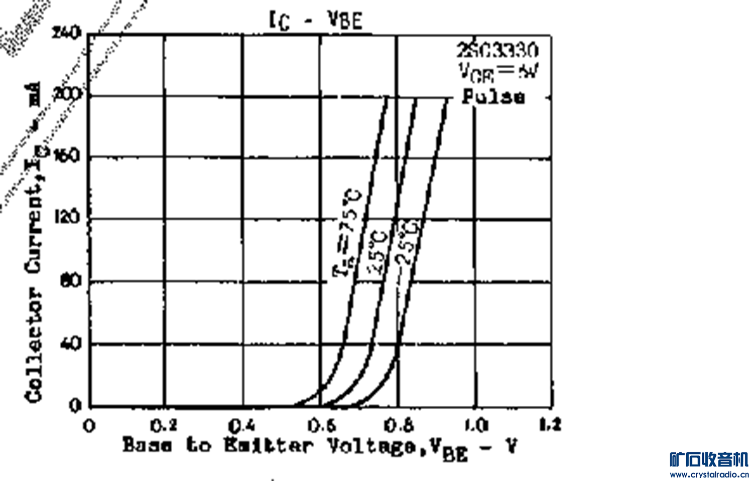

发表于 2023-6-21 23:38:59 | 显示全部楼层
3330内部图,由此可以看出,如果它是这种结构,图纸上它的BE电压0.8v,它是不能导通的。
楼主拆它下来,用数字表二极管档位测量一下它的BE正向压降,到底是多少。
 楼主| 发表于 2023-6-22 10:38:15 来自手机 | 显示全部楼层

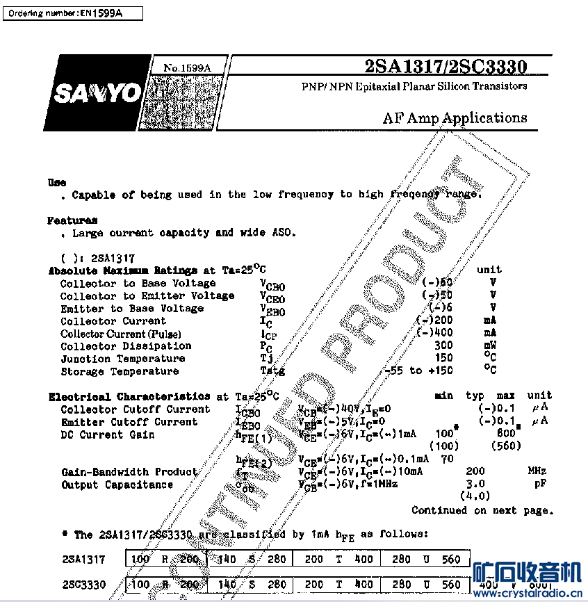

发表于 2023-6-22 11:23:14 | 显示全部楼层
2SC3330不是达林顿管。

发表于 2023-6-22 18:47:10 | 显示全部楼层
小小维修工 发表于 2023-6-22 18:25
用数字表测量BE是0.716
有些复合管,内部带电阻的。
国产的3330和进口的3330,可能有着质的区别。因为有人讲3330是达林顿管,不会空穴来风,有截图为证:
顺便测一下3330的放大倍数值,看他的放大倍数值是多少。^_^

发表于 2023-6-23 08:12:44 | 显示全部楼层
2Sc3330.PDF (152.57 KB, 下载次数: 53)
国产2SC3330M

发表于 2023-6-23 08:41:09 | 显示全部楼层
小小维修工 发表于 2023-6-22 18:12
由于更换了TR118为2N5551后可以暂时正常启动吸合,所以暂时只能测量正常状态下的电压值
TR117--B:0.041V ...
2个点相连的,测的电压,有差异,0.15V-----要么表的问题,要么测试点的电压在波动(有示波器的话,检测一下)。是否可能来自负电源的滤波不良?
流过稳压管的电流还是有点大,(通过图纸标注电压-0.4V和测试电压-2V,推断电流有点大。)
2SC3330-----Vceo=50v.......................用在50v的电路里,好像有点不妥。
