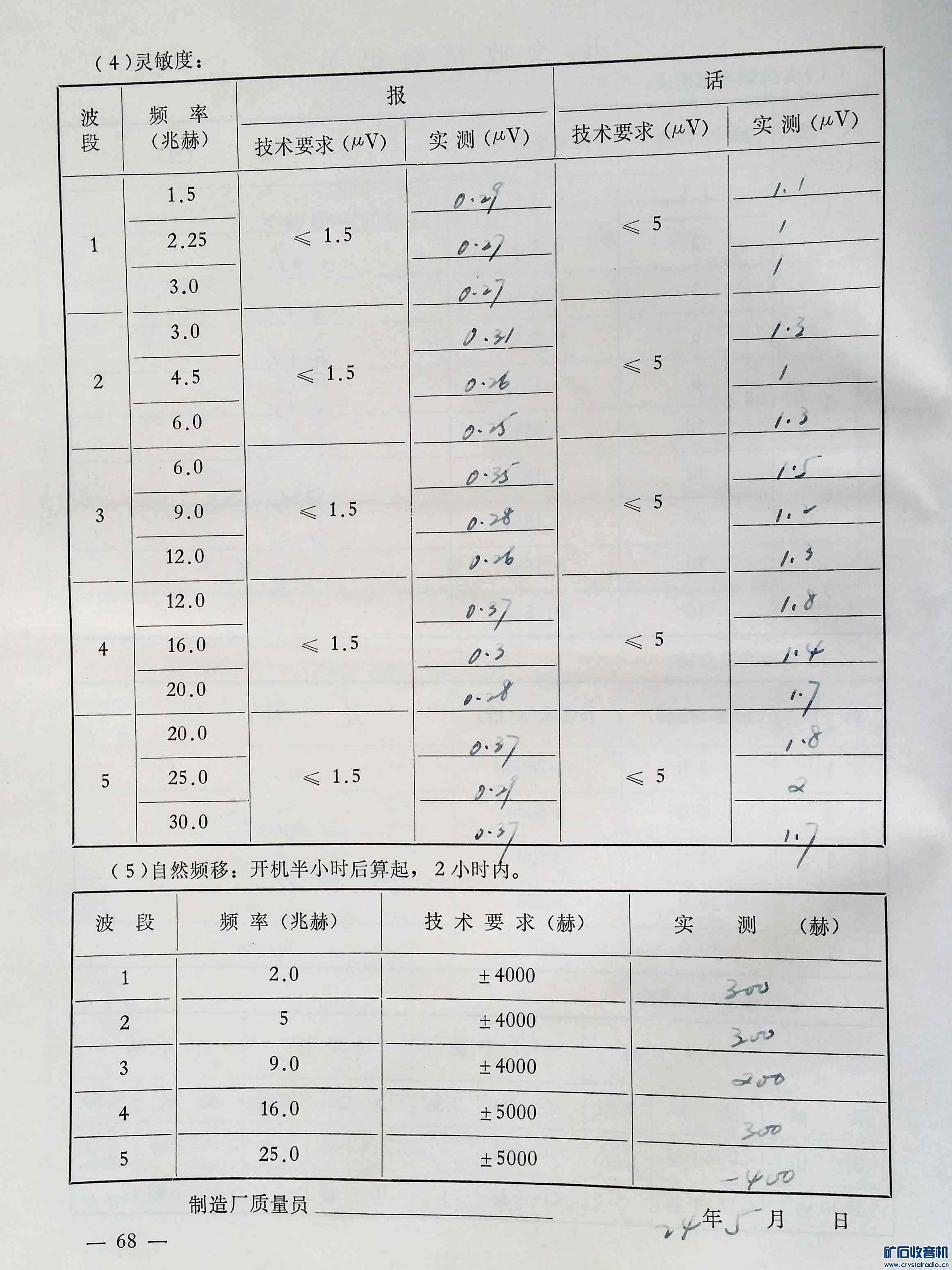

灵敏度要看信噪比,R71e调幅0.5μV的灵敏度信噪比是10db,把70-2的信噪比也降到10db测一下呢?
不同条件下的相对灵敏度估算时,可以认为信噪比的变化量约等于灵敏度变化量,20dB下信噪比换算到10dB,大致除3,15uV@20dB约等于0.5uV@10dB,实际上比这个要差不少,你可以认为0.5uV~1.0uV之间,灵敏度越高,这个估算误差越高

这个是一级收信要的设计指标要求吧,我见过的二级收信机239-1履历书出厂测试指标灵敏度为:话3-4UV之间, ...
查到了一个222接收机实测值
发表于 2023-6-22 20:55:55 | 显示全部楼层
ywmxyz 发表于 2023-6-21 23:15
查到了一个222接收机实测值
我看到的222-1 履历书中实测值和这个也差不多,222-1的灵敏度其实是非常高的,而且底噪比晶体管和现代机的小,这应该与电子管特性和机器的做工有关系。

问问,1.5μV的定义是什么?就是说接收到1.5μV信号,是以喇叭或者仪器达到多少为标准?(可能我的表述有差异)

快乐年 发表于 2023-6-23 08:15
问问,1.5μV的定义是什么?就是说接收到1.5μV信号,是以喇叭或者仪器达到多少为标准?(可能我的表述有差 ...
通常有两個方面的技术限制,一是信号与噪声之比,二是低放輸出功率的限定。専業接收機信噪比通常規定10dB下,民用收音機則為20dB;輸出功率根据負載不同可有不同要求,例如1mW、5mW、50mW、100mW等等。
在接收机无信号输入的情况下(高灵敏度接收机机灵敏度精确测量需要再屏蔽室内进行),用毫伏表测量接收机输出端在额定负载下的电压,记录下来测量值,此值即为机底噪音。
然后从接收机输入端注入信号,并同时测量输出端的电压,逐渐增加输入信号强度,当输出端的电压达到无信号输入时电压值的10分贝时(高于机底噪音10分贝),此时输入的信号电压就是该接收机在10分贝信噪比情况下的灵敏度。(例如R71E的灵敏度测量指标)
如果灵敏度的信噪比测量指标为20分贝,那就继续增加输入信号电压,直至输出端电压达到无输入信号时电压的20分贝时,此时输入信号电压即为该接收机在20分贝信噪比时的灵敏度。(例如70-2A接收机的信噪比测量指标)
所以如果需要比较两台接收机的灵敏度,需要统一测量环境和测量指标。

接收机的灵敏度你可以理解为理想信号环境下的测试指标,实际使用中是绝对不可能达到的,因为接收端不但会接收有用信号,也会接收其他的非有用信号,这些非有用信号则视为噪声,这部分噪声最终会和接收机本底噪声叠加,导致本底噪声抬高而劣化灵敏度,也就是说你在电波暗室测得灵敏度是1.5uV@10dB,在非暗室条件下1.5uV的信号可能早被环境噪音淹没了
