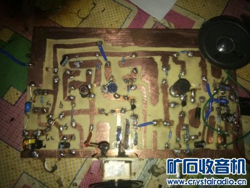

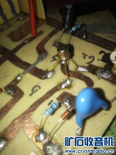

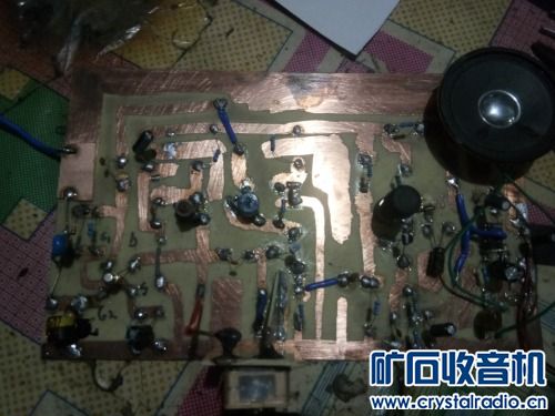

发表于 2023-6-18 20:32:49 来自手机 | 显示全部楼层 |阅读模式
吉林能收到八九个广播,最好不用LM386,总出现无声的情况

灵敏度要看信噪比,R71e调幅0.5μV的灵敏度信噪比是10db,把70-2的信噪比也降到10db测一下呢?

灵敏度为1.5uV有什么依据吗?

如果这么简单的电路灵敏度有1.5UV,还需要生产二次变频甚至三四次变频的接收机么?一般收音机短波灵敏度为10-20UV,专业接收机为1-7UV.

这个是一级收信要的设计指标要求吧,我见过的二级收信机239-1履历书出厂测试指标灵敏度为:话3-4UV之间,报基本是1.5UV。70-2是一级机,话灵敏度应该在3UV以下,具体没见过机器履历书上的实测值,说不准。
