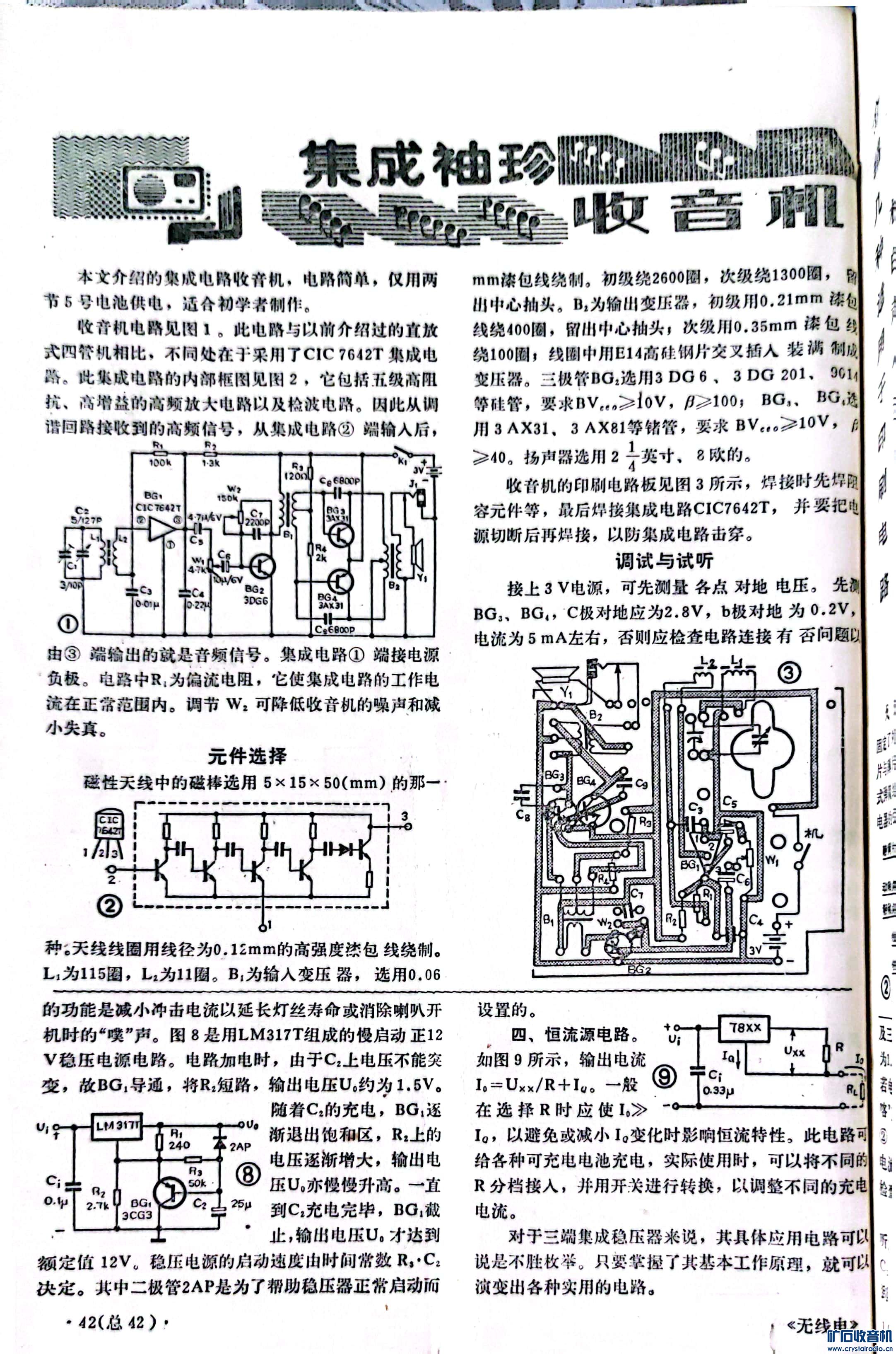

翻看1990年第一期无线电杂志,看到一篇《集成袖珍收音机》的文章,是用7642集成电路制作收音机,适合初学者制作,于是拍照分享一下。

这份“资料”有一个明显的错误:7642集成块是高阻抗输入,而且其电压增益并不高,如果可变电容选用140~170pF,那么天线次级需要达到初级的40%~70%,次级只有初级的10%会造成灵敏度大大降低。一般直接在天线初级做抽头。还有就是3AX31基极电位和集电极电位反了。除此之外,总电源滤波电容省了,TA7642供电端的RC退耦电容省了,TA7642供电电阻经常需要调整,这点也让文章作者忽略了。还有就是TA7642输出音频幅度在3~10mV之间,该资料给出的输出变压器最大输出2.8Vp-p,折合成有效值就是1V,显然,音频放大部分放大倍数需要达到100~300,两级变压器耦合放大的增益通常并不满足需求,音量很可能不理想。

       这个电路中天线L2:L1接近1:10,那么将Zr=(7642的输入阻抗//R1(100k))折合到L1端不是应该扩大100倍吗?这样,就相当于天线谐振电路并联了一个Zr。如果要是L2:L1=(4:10)~(7:10),那么折合到天线谐振电路的电阻将会变小。这样应该会降低选择性吧。

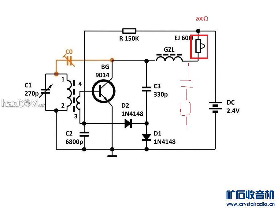

论坛坏之前是不是你问我电路图?     我的单管机电路图是这个  http://www.crystalradio.cn/forum ... 9%DC%2B%C0%B4%B8%B4
耳机换成了200Ω电阻    然后耳机下面接10μF电容再串一个1K电阻,然后就直接接在了 LM386  的音频输入脚上。

啊……论坛坏之前,我是回了一个和9014(9018)收音机有关的帖子。
要是这个电路图,那就是说有再生了。

黄的部分没有    没有再生    我用的是 9018  感觉比9014灵敏很多。
不过我没有用 9018 去接耳机,应该音量会小,接 LM386 没事,音量嗷嗷的。

我以前做过一个单管机,在家的时候一切正常,但是换个地方就自激了,也就是说,在家的时候再生量调节到正好,但是换个位置这些再生量就大了,然后就自激了。

没有再生啊,那我有空的时候试试,我用9014是加再生了。

R1只是直流偏置,它一端接电池正极,另一端经过电容接电池负极,根本不在交流信号通路里边,天线的负载只有TA7642的输入电阻和输入电容。TA7642第一级是跟随放大而不是共发射极放大,因此它的输入阻抗很高(官方资料给的是3MΩ),大约是来复再生收音机输入阻抗的1000倍,即使不用次级绕组或者抽头,如果可变电容用270或340pF,选择性都不会很差,可变电容容量越小,天线线圈谐振绕组电感量越大,直接接谐振绕组选择性也就越差,使用127~180pF小容量可变电容,1000kHz以上选择性会非常糟糕,这是TA7642商品收音机大多使用带抽头天线线圈的原因。

       在7642的电路图中,R1是直流偏置,但是当交流信号进入之后(C3上面那点进入),然后一路进入7642,另一路通过R1,C4接地,这是我的看法。我对R1的理解就像来复收音机中三极管基极的上拉电阻一样,就像下面电路中那个150K电阻一样。所以,我觉得R1应该换成大一些的。这样可以提高选择性。
       至于您说的,使用小的可变电容(127-180pF)选择性就差,特别是1000KHz以上会非常糟糕,这是什么原因?为什么可变电容容量越小,天线线圈谐振绕组电感量越大。还望老师给予一定的指导。
