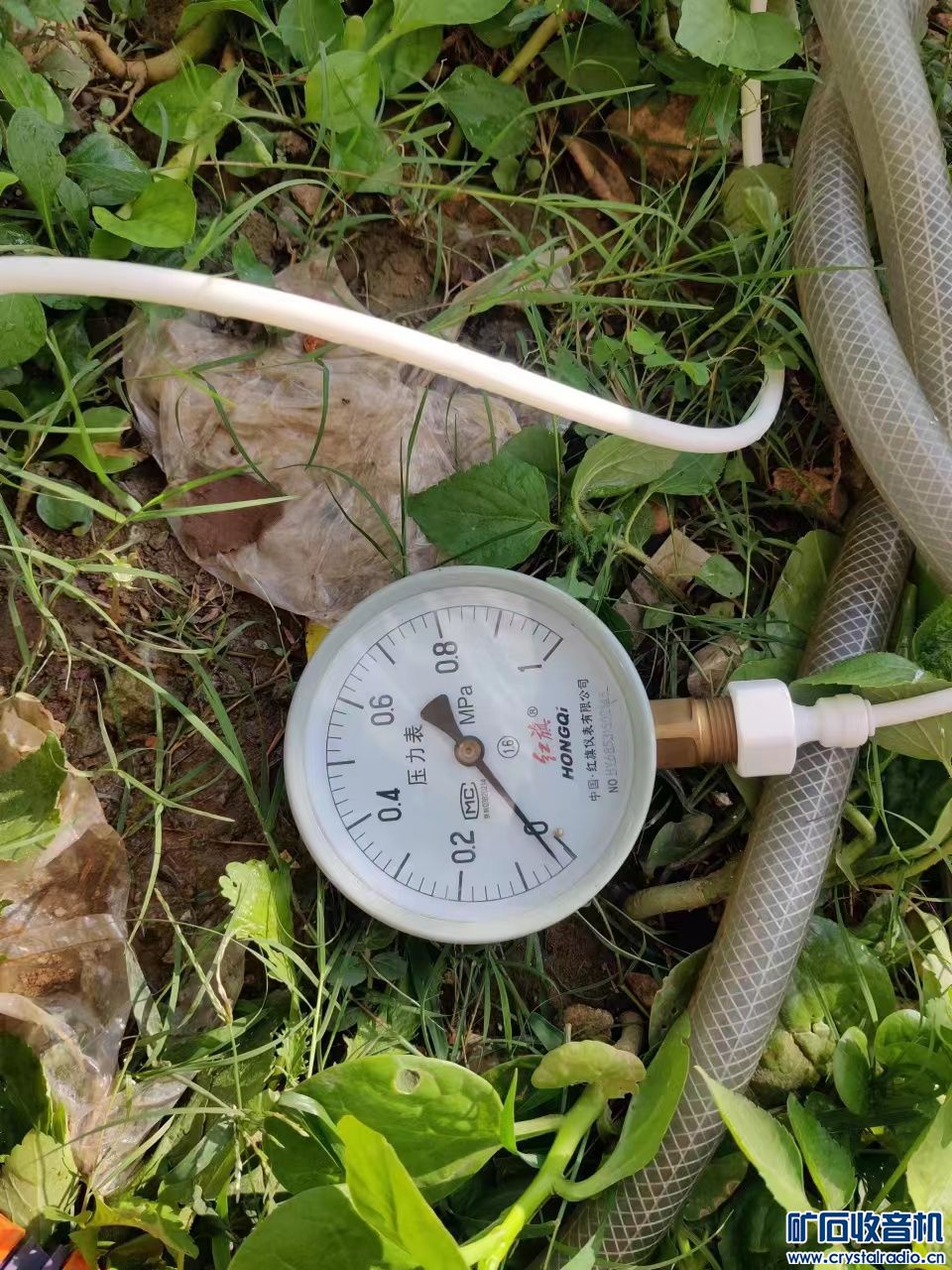

水泵扬程标称9米,实际垂直高度才3-4米,正常吗?(潜水泵 208元)

潜水泵扬程分三种:
极限扬程-----出水量为0,水泵能顶起的最高水柱高度
最大扬程,-----最大可使用的扬程,此时出水量是额定出水量的80%
额定扬程,------水泵设计的正常工作扬程,在此扬程使用出水量正好是额定出水量
额定扬程9米,额定扬程6米,表示使用和出水口直径相符的水管,水管长度不超过扬程的2.5倍,90度拐弯不超过2个,垂直扬程9米时流量是6立方米每小时
这里有个矛盾,按电机效率83%,水泵效率74%,扬程9米流量6立方需要242瓦的水泵,实际由于小电机小水泵的效率做不了这么高,电机实际效率在七十多,小水泵效率到不了百分之五十,小于500来瓦的电机是做不出这样的水泵的,虚标是肯定的,从电流1安就能看出这个标签的自身矛盾,1安电流不是0.22千瓦吗?

 楼主| 发表于 2023-6-16 13:54:05 | 显示全部楼层
上面写配套功率0.55KW。配套功率和额定功率有什么不同?
发表于 2023-6-16 14:26:18 | 显示全部楼层
      小厂虚标的可能性很大,正常情况下0.55kw的潜水泵6吨流量9米扬程没有问题,前提是水源充足、电源线和出水管路满足厂家要求。

发表于 2023-6-16 16:40:40 | 显示全部楼层
离心泵和自吸泵效率不一样,离心泵效率可以达到百分之几十,自吸泵效率要比离心泵低几倍,到百分之十几就很高了,同样的扬程和出水量,自吸泵配套的的电机功率远大于离心泵

 楼主| 发表于 2023-6-22 17:20:56 | 显示全部楼层
1.6米高时,静止水压是0.04M,加起来实际扬程是5.6米。
发表于 2023-6-22 18:13:10 | 显示全部楼层
这种泵看铭牌就不能卖,220额定电压,额定1安电流怎么能是550瓦?连铭牌都标不正确怎么能生产出合格都产品?
 楼主| 发表于 2023-6-22 19:34:09 | 显示全部楼层
扎枪子 发表于 2023-6-22 18:13
这种泵看铭牌就不能卖,220额定电压,额定1安电流怎么能是550瓦?连铭牌都标不正确怎么能生产出合格都产品 ...
实测 1.5寸水管,抽到1.6米。功率是350W。水流越小,功率越小。
