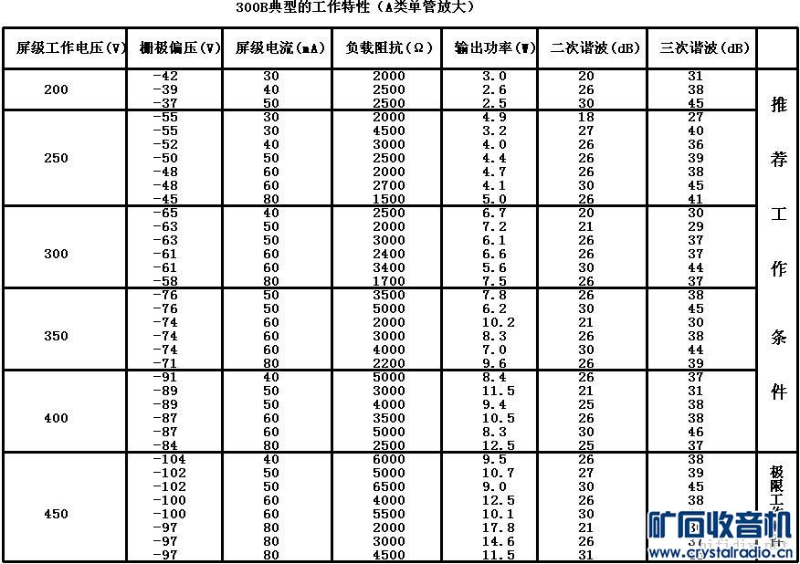

关于300B在单端放大时在各种屏压下的典型工作特性,动手之前先看看他的典型工作特性十分必要。表中450V一栏所列出的数值为极限工作条件,在制作时切勿超越。对于功率放大器而言,大家总希望输出功率大一些,失真低一些,从表中可以看出,如果负载阻抗大一些,那么输出功率就小一些,而失真也小一些。反之,负载阻抗小一些则输出功率和失真都会上升,另外,还要兼顾管子的工作寿命和管子长期工作的稳定性。如果对输出功率的大小没有特别的要求,一般5-6W较为合适。表中的谐波失真值是对于基波的失真值,分贝(dB)值越大则失真越高。还可以把它换算成百分数表示关系式:失真(%)=10(-dB)/20次方X100%。此表格是由WE公司提供的,虽然它和现今各国生产的300B的特性不同,但是这种差别不会太大,也就通用于各种300B,从表中可以看出:300B的工作适应范围很广。屏压从200V到450V,负载阻抗从1.5K至6.5K,输出功率从2.5W到17.8W,制作者可以更加自己的情况选择
