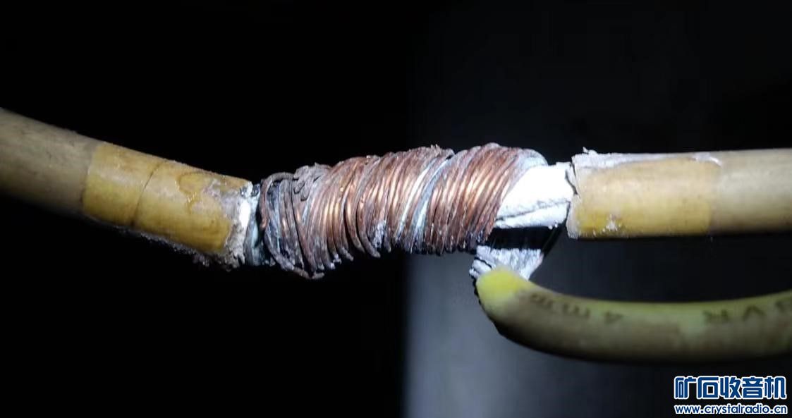

入户铝零线氧化严重,一碰就掉渣
发表于 2023-6-7 15:23:36 | 显示全部楼层 |阅读模式
前段时间家里用大电流电器就偶尔断电,有坛友说是零线接触不好,果然,入户的零线接口处的铝线严重氧化,一碰就掉粉 微信图片_20230607151234.jpg 微信图片_202306071512341.jpg 小视频上传不了
发表于 2023-6-7 17:41:30 | 显示全部楼层
铜和铝在一起会发生化学反应,形成原电池,比较活波的铝会先腐蚀,黄铜好很多。

发表于 2023-6-7 16:39:57 | 显示全部楼层
铜铝互接不氧化才怪

发表于 2023-6-7 15:35:27 | 显示全部楼层
用铜铝接头过度!
发表于 2023-6-7 15:37:57 | 显示全部楼层
铝应该不容易全部氧化腐蚀吧,氧化后表面氧化铝会抑制继续氧化
发表于 2023-6-7 15:41:28 | 显示全部楼层
这种接头还容易损坏电器。
一定要铜铝接的话,要2楼说的那种过渡。还需要用胶布缠牢,隔绝空气。
 楼主| 发表于 2023-6-7 15:46:09 | 显示全部楼层
quexing 发表于 2023-6-7 15:43
现在用铝线的?我家的都是铜的
市电的入户线,用的是铝线,真坑
 楼主| 发表于 2023-6-7 15:46:51 | 显示全部楼层
qinqm1909 发表于 2023-6-7 15:35
用铜铝接头过度!
网上买了,还没到
 楼主| 发表于 2023-6-7 15:47:48 | 显示全部楼层
ssffzz1 发表于 2023-6-7 15:41
这种接头还容易损坏电器。
铜铝接口网上买了,我打算再给它涂上704密封胶
 楼主| 发表于 2023-6-7 15:51:03 | 显示全部楼层
铜和铝接一起通电,接不紧密铝就会氧化,好像是电场的原因我也不太懂。
发表于 2023-6-7 16:00:36 | 显示全部楼层
铜铝不能直接,一定要铜铝接头。没有铜铝接头的话,铜线先上焊锡。这是身边大师们说的,不知坛内各位高手意见如何。
