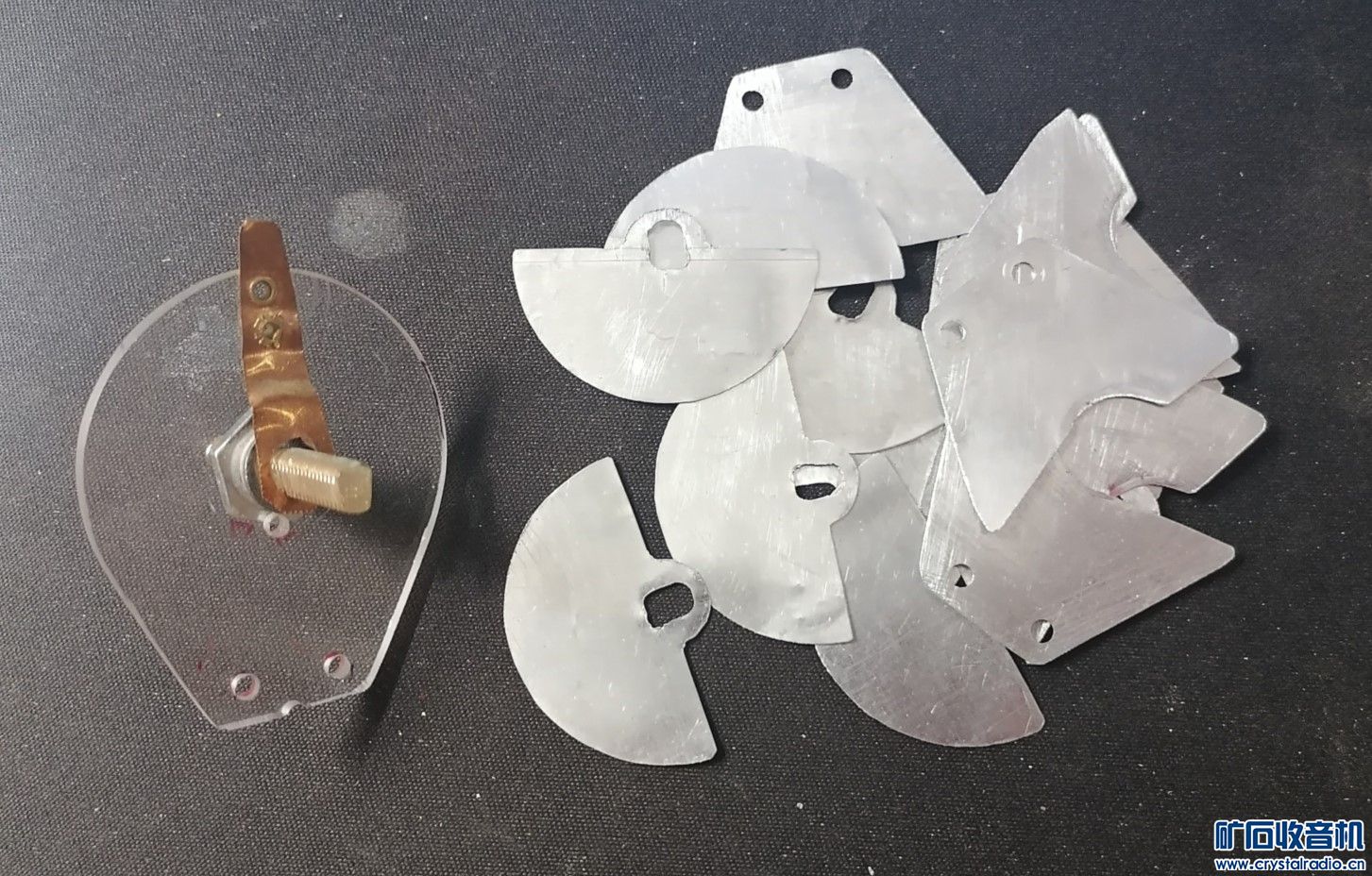

发表于 2023-6-6 23:05:36 | 显示全部楼层
西北虎 发表于 2023-6-6 17:29
单联的每个金属片为什么增加了缝隙??
菊花片,后期调整跟踪时能派上大用场

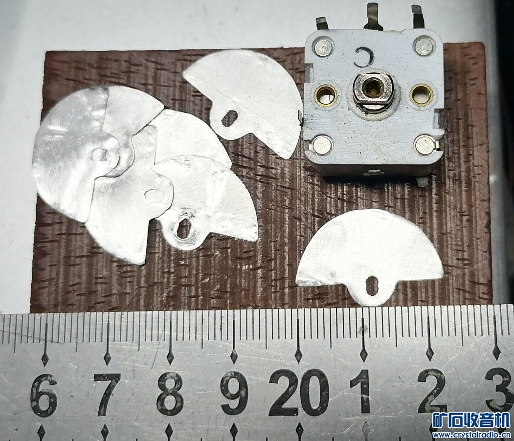

发表于 2023-6-7 11:16:52 | 显示全部楼层
aaa555000 发表于 2023-6-6 16:41
第一次做,片间隙取得大,以求成功,容量仅5/210P左右,也够用就没加片。特意将动片转轴中心偏移,以求频 ...
学习了,经验老到,牛。

 楼主| 发表于 2023-6-16 10:37:02 | 显示全部楼层
lhfhuanh 发表于 2023-6-15 21:01
大师大师,今天有没有新作品呢?太棒了,太棒了
不是什么大师,只是个老玩,也被世上的大师忽悠怕了。
最近乱,东一榔头西一棒子,矿机用的高阻耳机还未完成,又在折腾伞型薄膜可变,以及相当于202大小的小型可变。
