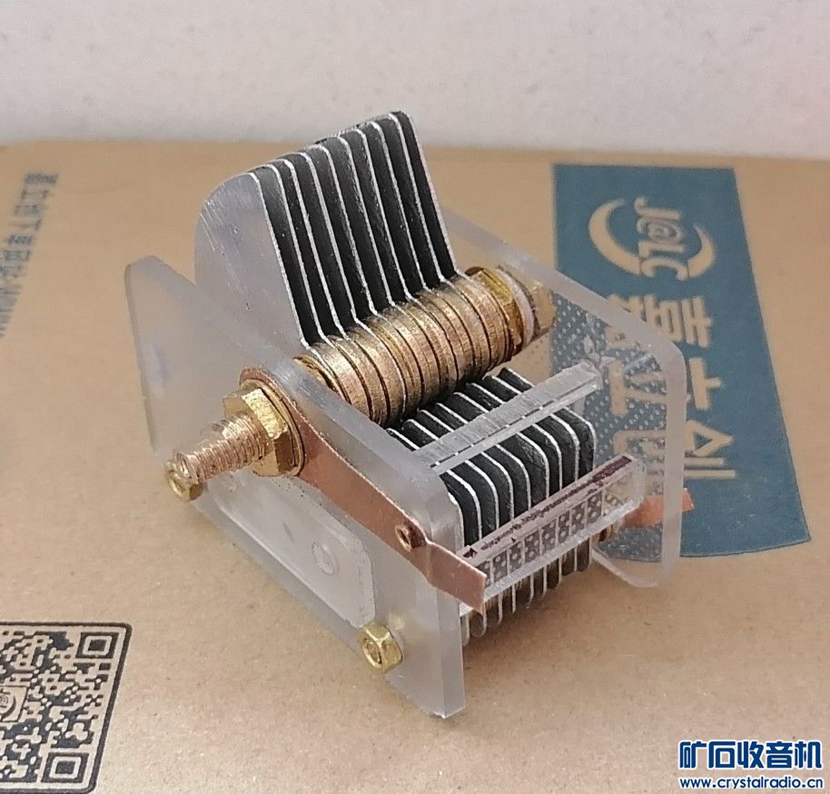

身为矿坛人,不玩矿机会有些遗憾,虽不怀旧,但求练手,把矿机再玩玩,从元器件做起,打发时间。

发表于 2023-6-6 13:57:35 | 显示全部楼层
手工很厉害啊。
有个疑问,亚克力的支架会不会容易变形而导致参数发生变化?

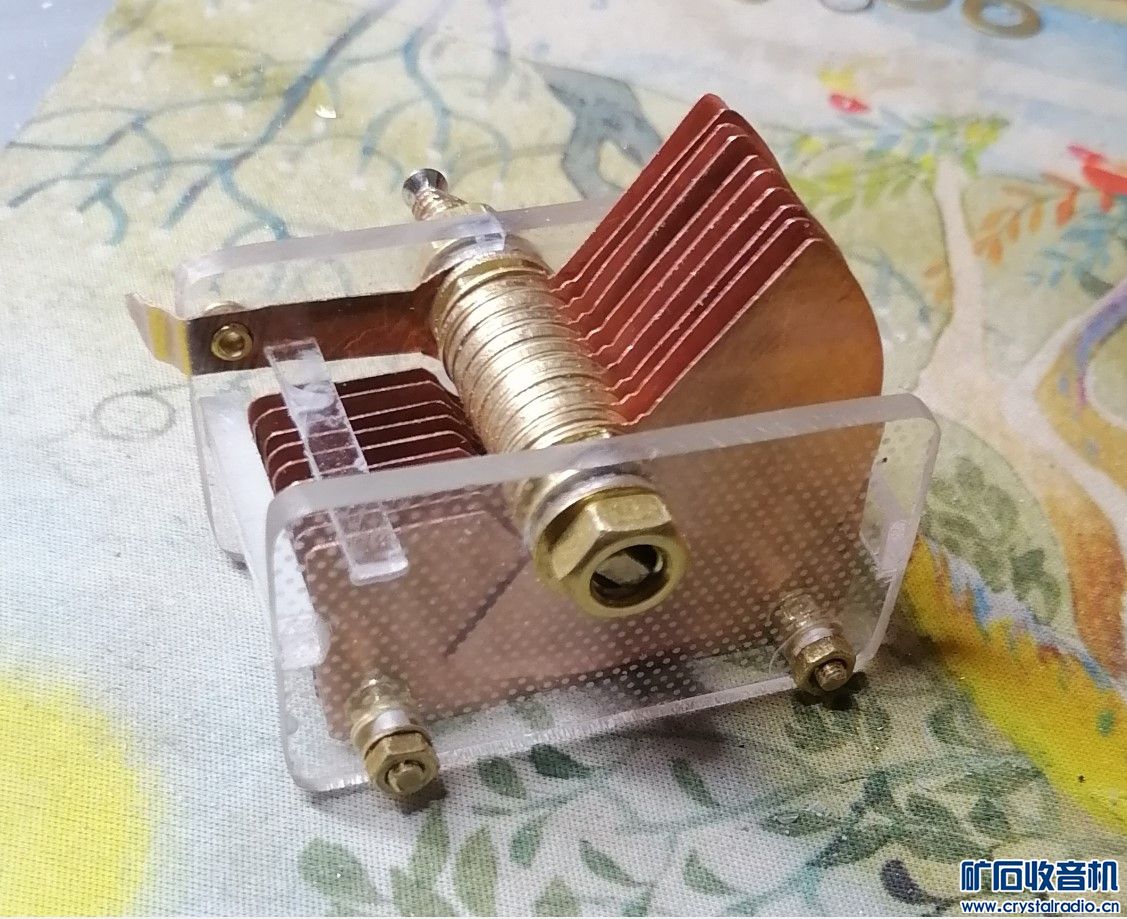

发表于 2023-6-6 14:21:37 | 显示全部楼层
楼主这手工精致!最初我也是想手搓单联来的,铜板都买了好几张不同厚度的,但感觉弄不出半圆的动片就一直搁置。

 楼主| 发表于 2023-6-6 14:54:27 | 显示全部楼层
twsg 发表于 2023-6-6 13:57
手工很厉害啊。
确实有这个问题,我因此采用了3mm的有机玻璃,并加了3道加强筋条,以及其他措施(暂时保密,15届大赛时公开),使其不摇不晃,结构稳固。
 楼主| 发表于 2023-6-6 15:10:38 | 显示全部楼层
海阔天空9 发表于 2023-6-6 13:33
纯手工制造!还真的是不计时间成本!自娱自乐吧?
退休老头练手,混时间,也用不着花大钱。有机玻璃拆废旧液晶显示器和彩电,以及平板电脑笔记本,家里有的是。网购铜皮铝带便宜,十多二十元一平方米,不花钱就利用易拉罐铝皮。最贵的是螺杆螺母和垫片,一个空连合计要两元左右。这单空连旧货炒得太离谱,价格上百了
补充内容 (2023-6-6 19:18):
如果做熟练了,批量制作,平均一天做两三个,应当没问题。
 楼主| 发表于 2023-6-6 15:15:10 | 显示全部楼层
zycool 发表于 2023-6-6 14:21
楼主这手工精致!最初我也是想手搓单联来的,铜板都买了好几张不同厚度的,但感觉弄不出半圆的动片就一直搁 ...
铜皮铝带薄,我用剪刀剪出来的

发表于 2023-6-6 16:00:56 | 显示全部楼层
不错不错,可以比美工厂做的。不知容量变比是否达标。
