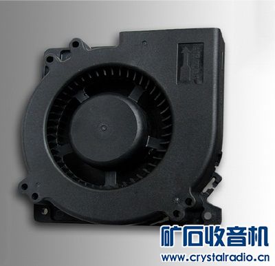

抽油烟机叶轮的困惑
发表于 2023-6-7 14:45:45 | 显示全部楼层
离心式风扇需要蜗壳导流,进风口呈负压,而风扇叶轮边缘空气是是正压状态,没有外壳包裹的话就是你说的向外吹了。两个风扇的话中间应该也有导流板吧,看看是不是完整。
要不然就是电机功率太低了?侧吸也好,欧式也好,风量大效果才好。
下面是典型的离心式风机结构,蜗壳的尺寸都有相应的设计规范。

离心风机叶片有三种角度,特性不一样,这种的风压高,但是效率较低。后倾的叶片,风压低,但是风量大,效率高。大家都这么设计的,说明就是最佳的选择了,方向反了,同等转速,尺寸的叶轮,风压就达不到要求了。

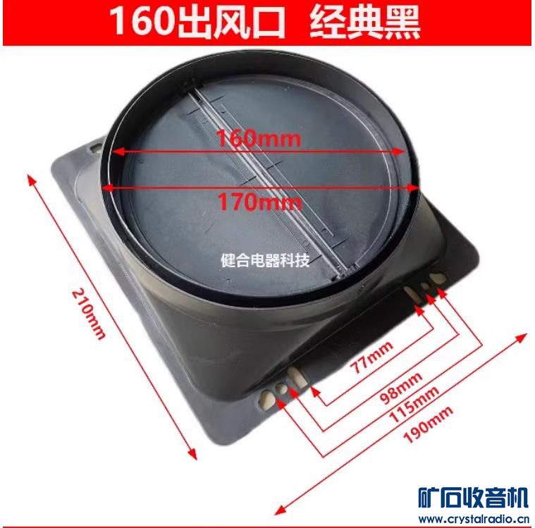

发表于 2023-6-20 06:50:49 | 显示全部楼层
hujj 发表于 2023-6-6 13:47
这是淘宝商家特地标注的图片,与我的油烟机完全相同:
这种方向设计是为了共用一个风道,出风道阻力会影响排烟效果,所以单向阀也要特别注意其是否清洁灵活!如果两个风机同时开启排烟效果也会变差。
 楼主| 发表于 2023-6-20 07:10:29 | 显示全部楼层
sparkzjh 发表于 2023-6-20 06:50
这种方向设计是为了共用一个风道,出风道阻力会影响排烟效果,所以单向阀也要特别注意其是否清洁灵活!如 ...
开启一个电机,另一个吸风口会有回风,只能两个电机同时开。
