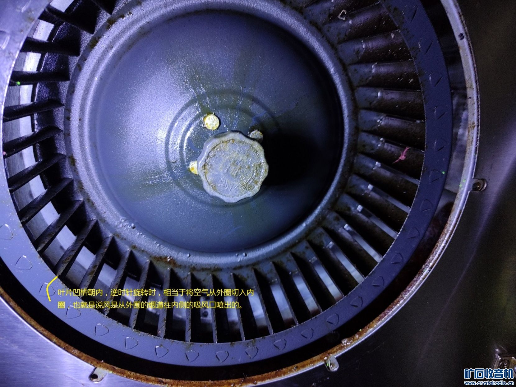

    买了一个廉价的抽油烟机,安装后使用效果不佳,用打火机测试吸风口边缘竟然会被里面吹出的风熄灭,也就是说吸风口边缘竟然是从里面吹出风来的。拆开后检查叶轮的叶片觉得有点费解,见下图:

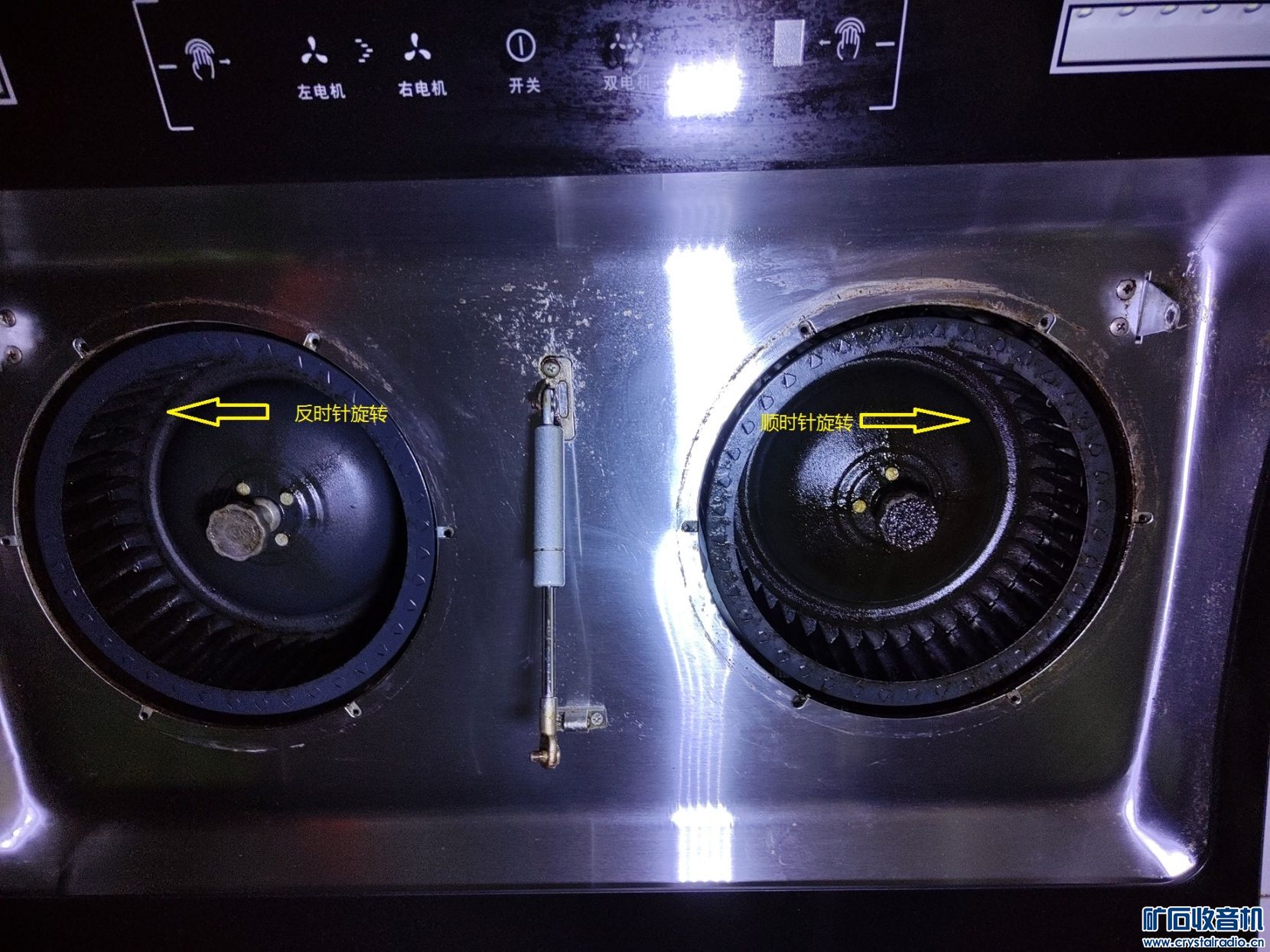

    这是双电机的抽油烟机,左电机及叶轮为逆时针旋转,右电机及叶轮为顺时针旋转。我先拆出左叶轮观看,其叶片形状的竟然是从外圈压向内圈的(见下图):

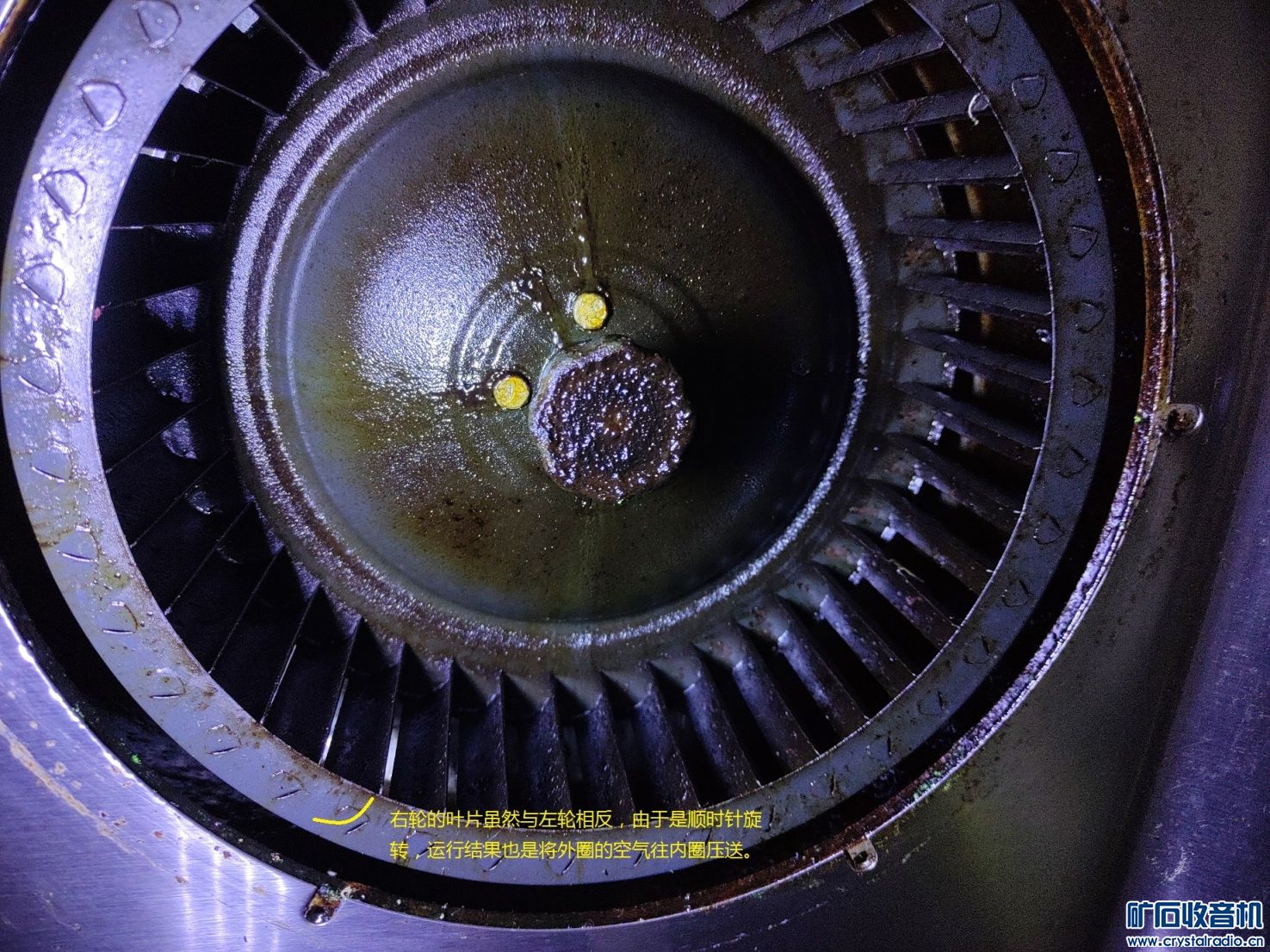

    这样岂不是将空气从进风口吹出来么?我拆出右叶轮查看情况也是同样的:
    我怀疑是不是厂家将左右叶轮装反了,于是调换左右叶轮进行测试,吸风口边缘虽然不会有风吹出来了,打火机的火苗也被吸进吸风口,但整体抽油烟的效果很差,反而不如原先。
    我以为是叶片的弧形反了,应该垂直于叶轮外圈,这样才能将内圈的空气排向外圈,从而进入烟道。可我观察淘宝商家售卖的叶轮,叶片的弧形朝向基本上都是如此的,于是我更加困惑了,想请教大家,了解抽油烟机叶轮的工作原理。
发表于 2023-6-6 12:43:00 来自手机 | 显示全部楼层
这种是离心式风机,叶片是叶轮的切线方向。反过来装,叶片方向反了,气流受阻,风力就小了。开始风从边上向外吹,可能是排风道不畅。
发表于 2023-6-6 12:22:53 | 显示全部楼层
看你这油烟机的油污程度已使用一段时间了 以前能用 就不要怀疑叶轮风叶的朝向了 检查风道里的单向阀是否能正常开启 会否被油污粘住了?
发表于 2023-6-6 12:30:08 来自手机 | 显示全部楼层
左右叶轮是一样的,不分左右。油烟少的时候,开一个风机就可以了。油烟太多,一个抽不出那么多,可以再开另外一个,这样就变成双风机强制排油烟。原理就是这样,为什么你互换叶轮,效果还不如前,得自己分析、判断原因。^_^
发表于 2023-6-6 13:24:41 | 显示全部楼层
前几天拆洗油烟机,与你的结构一样,当然风轮槽的方向记不清楚了,以前风轮拆下洗过两次,这次风轮竟然拔不出来,最终只好放弃拆风轮,此时风轮前面的外罩没装上,开机那风呼呼往外吹,装上外罩不装滤油烟网开机,从下面伸手感觉风还是从里面往外吹,装上网罩再开机,这时感觉不到往外吹的风了。

 楼主| 发表于 2023-6-6 13:39:34 | 显示全部楼层
diamond 发表于 2023-6-6 12:43
这种是离心式风机,叶片是叶轮的切线方向。反过来装,叶片方向反了,气流受阻,风力就小了。开始风从边上向 ...
您分析的正确,但我就是不理解为什么会这样设计叶片朝向的。
 楼主| 发表于 2023-6-6 13:44:05 | 显示全部楼层
maxge 发表于 2023-6-6 13:24
前几天拆洗油烟机,与你的结构一样,当然风轮槽的方向记不清楚了,以前风轮拆下洗过两次,这次风轮竟然拔不 ...
确实如此,不安装外罩时,往外吹的感觉更明显,安装好吸风口外罩后,靠近边缘仍是往外吹,中心还是往内吸的。我就是不理解这个原理。
