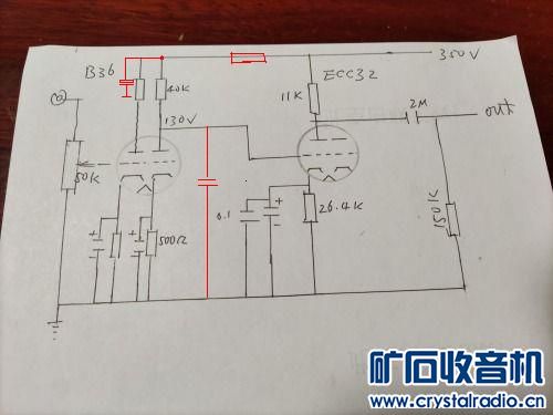

楼主: 胆艺
直偶电路 两个线路配件一样 却只有一个声道正常 另一个不正常 请教原因

何不照个清晰的实物照让老师们瞧瞧。
发表于 2023-6-6 09:43:58 | 显示全部楼层
正常的那个132V,偏压-2V,不正常的那个通道的相应电压多少你好歹也告诉大家吧!如果没有走线不良的焊接错误的话,一般是线路自激了。可以这样试下:
1.将第一级供电电路断开再加一级阻容滤波试下(两个声道第一级要分开供电,分别添加阻容滤波避免串扰)。
2.将有问题的第二级栅极用一个0.1U电容将信号短接到地,看下管子的工作点能否否恢复正常的偏置状态。
3.………先这样试试吧
发表于 2023-6-6 09:55:52 | 显示全部楼层
也不知你是否看懂上文,如图,仅用于测试上面猜测的是否自激故障用。第二级栅极前面还可以增加一个1-2K的无感电阻配合测试,顺序是先从电源退偶开始。不行再增加第二步

皇上不急,太监急。楼主吞吞吐吐的描述,必定是犯了低级错误,不好意思说了。一个声道正常,另一个声道不正常,于版已经给了良方了,照着查很容易发现问题的。
  1. 谢谢以上各位了  图没有画全  抱歉  两个声道电路一模一样  就是b36直偶ecc32  只是偷懒ecc32阳极电阻没画出来  让大家误解了。  已经完工  就是容偶电路  一个管子两个三极管解决一个声道  还有就是一个三极管不耦合直接电容输出  放大倍数小了  电位器开大也能听。

发表于 2023-6-7 13:29:16 | 显示全部楼层
我猜想,不正常的那个可能是第二级阴极旁路电容极性接反了,电容漏电大电流把阳极电压拉低了。

简单得很  原理明确  没有错误 但是就是不行  所以发图说明问题  不是让你解答  不信简单得很 你做下试试
 楼主| 发表于 2023-10-6 10:18:03 | 显示全部楼层
直偶  阳出  一个电路正常 一个电路异常  就是这样
 楼主| 发表于 2023-10-6 10:19:37 | 显示全部楼层
直偶阴出我做过没问题
