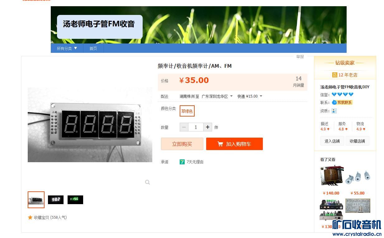

怎样使用频率计测量收音机频率变化

楼主你这个频率计不适合fm,首先50mhz不够,国频本振范围97.7-118.7。其次,本振比真实电台频率高一个中频,需要处理。建议选用lc7265方案的产品,鱼上大把。关于怎么接入,一般一圈靠近本振线圈即可,这最近玩的小东西,你可以看看是否有帮助试试新做的收音机频率显示屏

我以前买过成品频率计,基本上屁用没有,想测收音机中频,没显示,后来注意要求信号幅度3伏,收音机达不到,调谐回路更是没戏,之前还想着测电视中周谐振频率,看来不行,上面这个频率计看淘宝评价也测不了,也是需要大的信号幅度

如果事先知道调频的频率,还会犯这种错误吗? 学费总是得交的。
买之前来论坛问问,有些好心人都不用你买,送你都成,
汤老师的东西物美价廉,服务又好。
