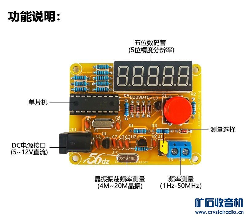

怎样用数字频率计测量电子管调频收音机的频率变化,主要的问题是接在电子管调频收音机的什么部位,是否可以长时间接入而不影响收音状态,请各位高手指点,谢谢。

测本振?好象计率计偏低。
发表于 2023-6-4 09:51:37 | 显示全部楼层
测不了,板子频率太低了,只有测50M以下。

你要拿一个具体的收音机电路出来,才方便和你说。这么凭空说,没谱的。

谢谢,如果频率太低也就不能用,想用它来当收音机的数字频率显示了,

50M,都嫌太低了,我也就没法说什么了。坛子里有好几个人玩过这个,自己搜帖子看看吧。还有一个坛友给前面加放大的,值得一看。

使用这种频率计要加前级放大。否则灵敏度太低。

若要能用,就要在输入端前加放大器和分频器,估计楼主搞不定。可用汤老师的FM频率头,不用接线,只要输入端用根线靠近本振就可以,价格又不贵。

第一频率问题:帖主没说是FM。因此我问他要电路图。
第二幅度问题:没说是晶体管,还是电子管。有些电子管的本振幅度可达到10v的P-P,一般的也有上百mV。
所以不能一概论。
