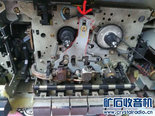

发表于 2023-6-6 02:21:10 | 显示全部楼层
用平口小改锥顶住红线部件顶端往下压 压的同时把停止键按到底  正常上面那个缺口应该滑到下面限位螺丝停止(黄线标注的位置)  你试试看吧
 楼主| 发表于 2023-6-6 09:45:11 来自手机 | 显示全部楼层
回复逍遥客老师,两个卡同样的毛病,不过用手强制让卡1可以复位,但是还会按停止键又不能复位了

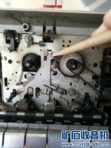

 楼主| 发表于 2023-6-6 09:54:08 来自手机 | 显示全部楼层
这是卡2,强制复位,但是取消外力磁头滑板就又回去了,压带轮和主导轴不能分开,试过两卡播放磁带都正常。

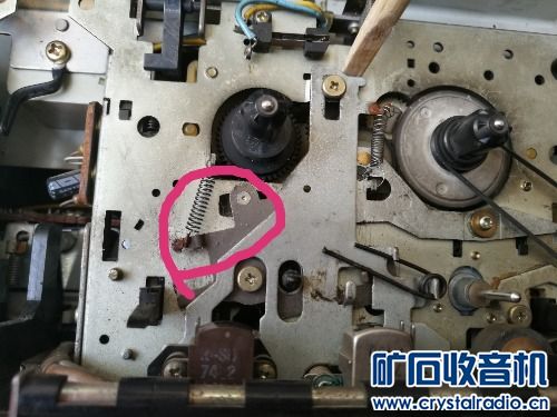

 楼主| 发表于 2023-6-6 10:20:13 来自手机 | 显示全部楼层
检查发现画圈部位挂着弹簧的小铁片不能动了,故障有可能是它引起,至于为什么不能活动就不知道了。再等老师们的指导后再动手拆吧。
