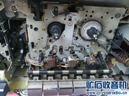

偶得一台三洋MW33K双卡收录机,是轻触机芯,故障现象是磁头滑板不能复位,按下停止键后,电机停止转动,但是压带轮和主轴还是靠在一起,断电后也是这样。正常应该是按下停止键后磁头滑板下来,压带轮和主轴分开。不知道怎么办了,求助各位老师,指点迷津,不胜感激。

弹簧或扭簧力量不够会出现这种情况,有的机芯皮带打滑也会出现这种情况

可以用手强制把磁头滑板复位,问题是松手后还是回到播放状态呀。

状态开关位置不正确!有的机芯皮带打滑 会出现这种情况。你先看一下放音、快进、倒带是否正常。如果有新皮带,换一下试试。如果没有,就不要自己修了,会越修越坏!这种问题不是初学者能修得了的------除非你不怕把机芯搞报废!

首先感谢sun10851和逍遥客两位老师,快进,快退正常,用手拨飞轮没有反应。
 楼主| 发表于 2023-6-1 15:33:51 来自手机 | 显示全部楼层
压带轮和主轴一直分不开。

用WD-40洗洗机芯,是不是某个滑片粘住了没有复位?

整个磁头播放组件在按下停止键后,没有下沉到位。转动背部曲轮看看,有阻碍复位的故障

回答逍遥客老师,拨轮方向没错,但是没反应,停止键按下后,电机停止工作,可是磁头滑板依然保持在播放位置不动。
发表于 2023-6-4 08:21:27 | 显示全部楼层
停止键按下后,电机停止工作,可是磁头滑板依然保持在播放位置不动------机械某个地方卡住了
拨轮方向没错,但是没反应,停止键按下后,电机停止工作,可是磁头滑板依然保持在播放位置不动-------他说的这个方法是针对电控机芯的!而你这个是普通机芯。
