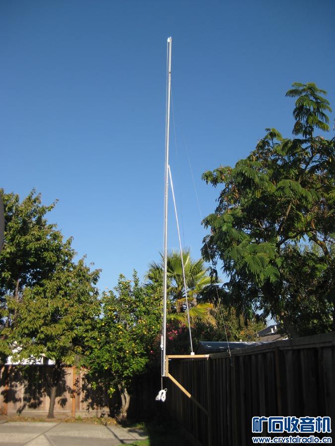

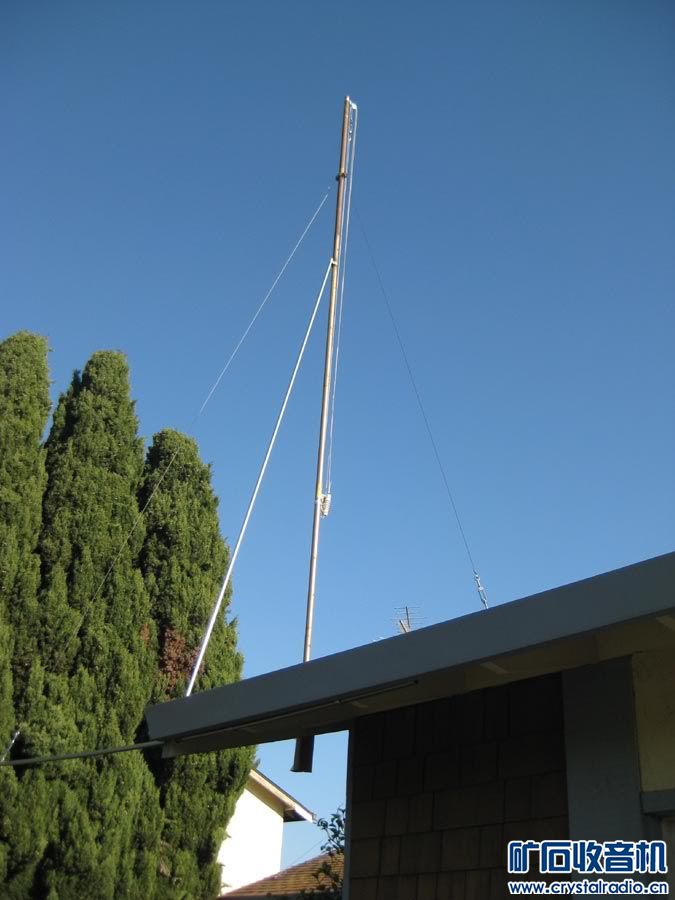

新天線是用鐵氟龍絕緣多股鍍銀銅電線(導線截面積相當於 AWG 18 號)。南北方向,倒 V 型四線平行並聯,每一條線相隔 1 公尺,在屋頂匯合成一條線引入屋內房間。三條金屬支柱都安裝了滑輪,以便把天線拉上支柱頂端。

中間支柱
中間支柱
屋前支柱
屋前支柱

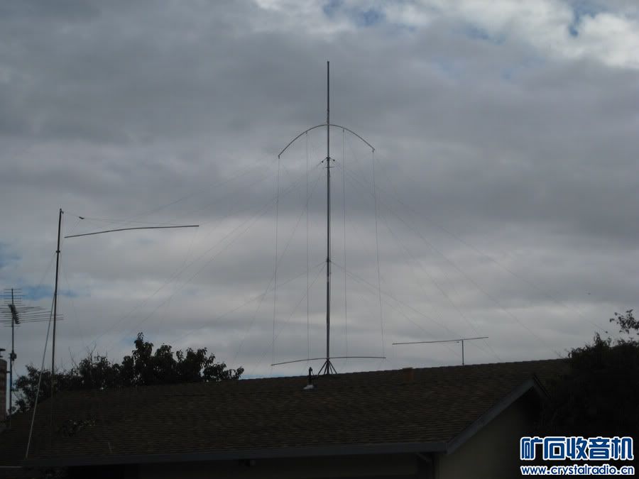

四線並聯倒V型天線
四線並聯倒V型天線

這是重新用不銹鋼線拉的四線並聯天線。稍低的位置是拉向兩側的倒 V 型短波偶極天線,用同軸電纜引入屋內。
在接近屋頂的地方有一條直立的彎管。四線並聯後和偶極天線同軸電纜一起從彎管引入屋內。
為了穩固中間的三節套管鐵柱,有兩層各四條不銹鋼線拉向房頂四角,因此看起來有很多斜線。這些斜線固定在屋頂的木質結構上。中間的金屬支柱避雷線是很粗的絕緣電線,不直接通地,似乎對天線影響不大。直接通地就會稍為降低天線的電流。
四線並聯的天線,稍低的是短波偶極天線

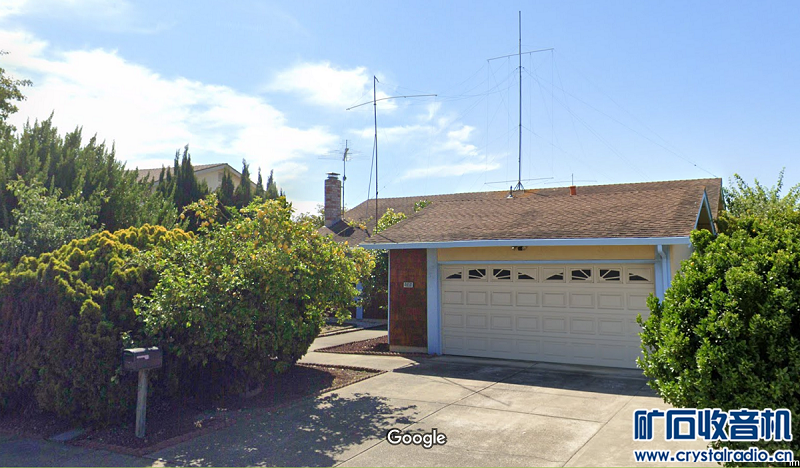

從 Google Map 複印的照片
发表于 2023-7-17 11:44:26 | 显示全部楼层
mak1939 发表于 2023-7-17 10:34
從 Google Map 複印的照片
这个天线能收到最远的电台是哪里的?
