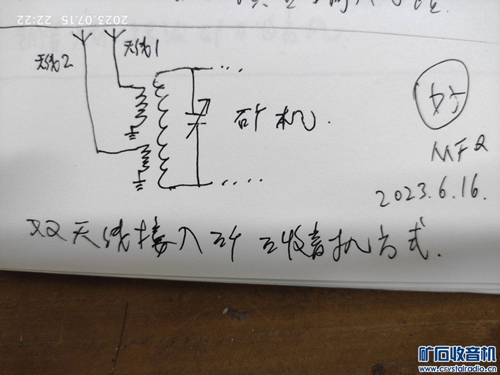

 楼主| 发表于 2023-7-15 22:30:24 | 显示全部楼层
如下图,经实验用这种方式输入矿机,信号加强。比单个天线信号要强,
发表于 2023-7-16 08:20:26 | 显示全部楼层
這是個不錯的方法,還真的忽略了。两條或多條天缐以較低阻抗的方式輸入不會對調諧回路有大的影响,前提是每條天缐都有独立的回路,就像圗中這様。
