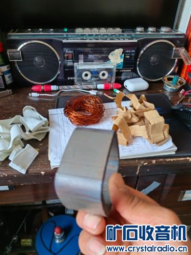

偶然得到一个互感器,能用它做个电源变压器吗,数据怎么算?

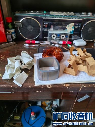

只能发两张照片!再发一张

以前,用电流互感器铁芯做过十几瓦功率的电源变压器,整流后给收音机供电用。

想给小录音机做个9伏的电源,听说互感器的铁心好吗。

谢谢元老,看网上说互感器的铁心比e型铁心好得多,想借坛友的知识鼓捣鼓捣。

坛友的数据是怎末计算的呢,还能想得起来吗。。。

那铁芯是封闭的,如何绕几千匝线?

      过去多年了,都忘了绕制数据了。你可以网上随便查一下铁芯截面与标称功率,以及所绕制的每V匝数表。同样功率,一般壳式铁芯变压器铁芯截面积要大于环形变压器铁芯,换句话说就是环形变压器的效率要高些,相对用铜线要省一些。

      环形变压器功率,由铁芯的材料和横截面积决定。在测得铁芯截面积S之后,即可按P=S2/1.5估算出变压器的功率P。式中S的单位是cm2。例如:铁芯截面积S=4cm2,功率P=S2/1.5=4*4/1.5=10.6W,除去各种误差外,则实际标称功率是10W。

        九十年代在工厂很多电流互感器,拆过两个,铁芯质量确实好,撕断的截面是闪亮的颗粒感。想用来绕变压器,只是计算后发现初级匝数很多,不好绕。也想过两个铁芯叠起来以减少匝数。但是又高又小看起来很难看,就放弃了。

我认为互感器铁心比环形变压器铁心要好把

这个铁心不小了吧??!!

     绕制是个比较麻烦的事。如果用交流接触器铁芯来绕制小功率变压器,就会省事的多。

绕个线圈放在口子中间(线圈中间要有铁芯),铁芯上下顶住不留间隙。有点像“CD型”铁芯。折腾玩儿呗!

铁心尺寸是3.5cm宽,厚是0.58cm,一算瓦数不大啊。铁心质量再好也不到10瓦啊
