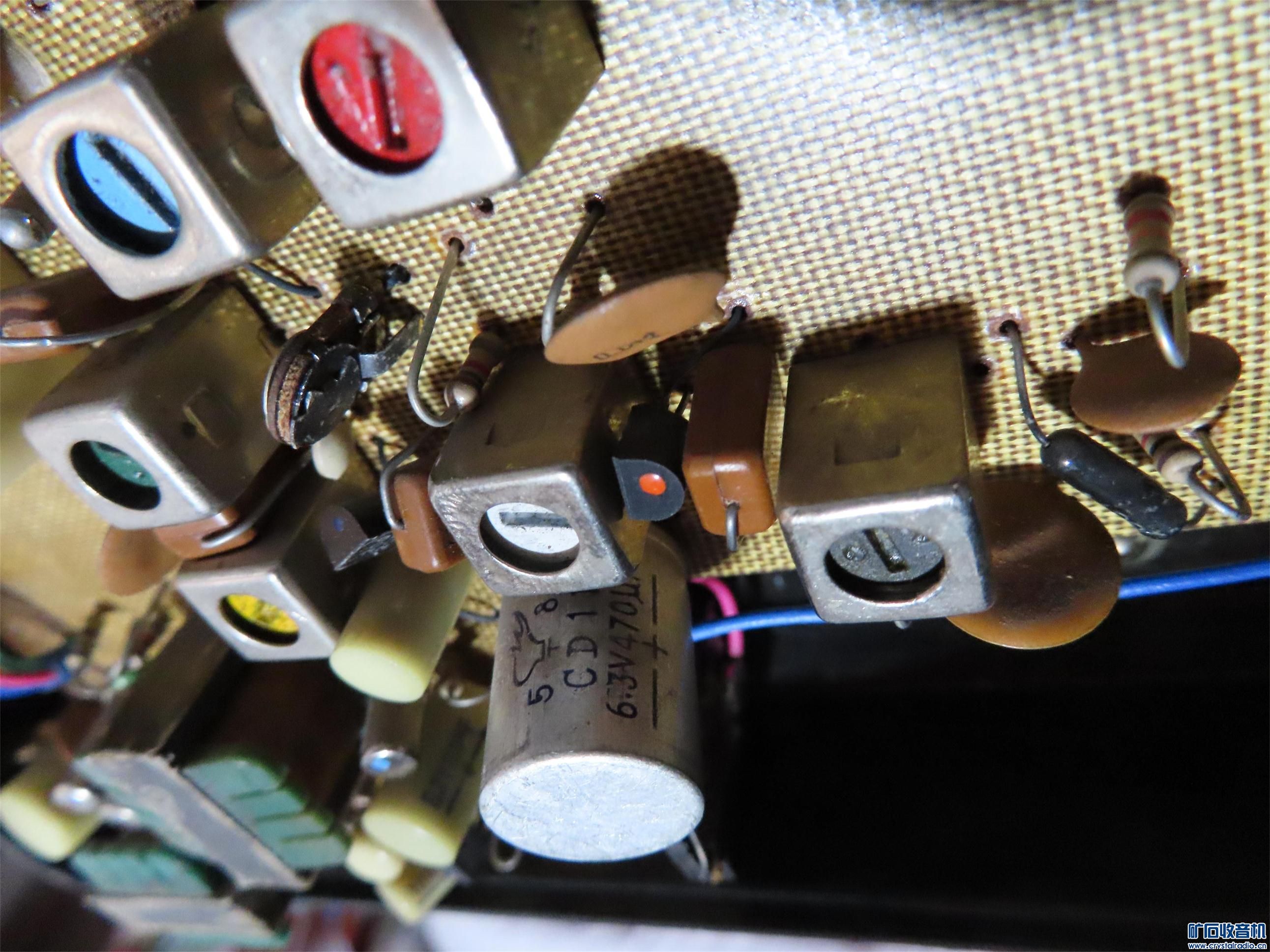

楼主: 轻波
这台晶体管收音机普通、简单,但可能比较少见。
发表于 2023-5-29 08:15:36 | 显示全部楼层
        前面是国产硅管3DG201,后面是锗管3AX31,标志着那个时间段的还有黄色塑封电解电容,看电路图确实第一级是双调谐中周,短波两个天线线圈,共用一个短波振荡线圈,不同的是两个低放管前一个是硅管后一个是锗管,整机是那个时代比较经典的分立元件收音机,比一般的前硅后锗收音机要高级一些。
发表于 2023-5-30 16:38:33 | 显示全部楼层
swp 发表于 2023-5-29 08:10
这个收音机有点奇怪,塑料壳电解电容80年代后就看不到了,而硅管时代是80年代后的,这么长的磁棒为什么不用 ...
这种小型微调电容象是现在的产品,我去年还买来给海燕T241更换全部微调电容,因为该机上的微调电容镀银层都发黑了,收音机无法统调。这种电容比T241原装的还小不少。而塑壳电容应该是60年代的产品,70年代的收音机已经没有了它们踪影,就此看来,这个收音机有可能是复古机。
 楼主| 发表于 2023-5-30 21:43:40 | 显示全部楼层
zeng_zww 发表于 2023-5-30 16:38
这种小型微调电容象是现在的产品,我去年还买来给海燕T241更换全部微调电容,因为该机上的微调电容镀银 ...
我觉得此机不大可能是复古机,塑料外壳做得比较精致,还用了两块比较大的金属装饰件,北京某厂老早就出品“百灵”牌收音机,塑料外壳的电解电容很有可能是此前的库存品。再说没有见到这种复古机的数量,市面上差不多看不到。
发表于 2023-5-31 07:38:16 | 显示全部楼层
这种微调电容很贵,80年代没有国产的,85年左右日本信合公司生产的对讲机里面有,80年代后几乎所有的日本电台都用这个模样的电容。,是这个电容的日本生产厂家不知道?他们的产品质量还是很好的。国内电容厂家仿制时间大约在80 年代末,但厚度是日本的1.5倍,质量不行,国产对讲机里面有大量的应用。
发表于 2023-5-31 07:40:42 | 显示全部楼层
轻波 发表于 2023-5-30 21:43
我觉得此机不大可能是复古机,塑料外壳做得比较精致,还用了两块比较大的金属装饰件,北京某厂老早就出品 ...
这种微调电容应该是日本的,色点代表容量规格。

发表于 2023-5-31 11:34:50 | 显示全部楼层
塑壳电容库存了50-60年?然后还拿来用,这种可能性不大。因为这种电容质量是有问题的,红旗8402等收音机就用这种电容,但无一不更换的,原因是电解液干涸了,所以保存半个世纪拿来用的说法站不住脚,现在有更好的电解了,没有必要用这种质量没保证的电解。

 楼主| 发表于 2023-5-31 21:28:13 | 显示全部楼层
zeng_zww 发表于 2023-5-31 11:34
塑壳电容库存了50-60年?然后还拿来用,这种可能性不大。因为这种电容质量是有问题的,红旗8402等收音机 ...
从一对功放管3AX31C的生产日期81年3月可以判断,此机很可能是八十年代初生产的,我觉得六、七十年代到八十年代应该是十到二十年的时间,也或许电解电容生产于七十年代末八十年代初,而外壳仍然沿用塑料的。再有,老收音机也不一定都要换电解电容,我手头有台上海312,从元件的日期可以看出,此机产于六十年代,我没有换任何一个元件,其接收灵敏度和音质都非常好,没有必要换电解电容。
发表于 2023-6-1 14:08:13 | 显示全部楼层
轻波 发表于 2023-5-31 21:28
从一对功放管3AX31C的生产日期81年3月可以判断,此机很可能是八十年代初生产的,我觉得六、七十年代到八 ...
看来跟你说不明白。我说的是这种塑料壳电解质量是有问题的,后来到70年代不见踪影,应该是因为质量无法达标,所以后来再也不生产这种电解了。这和3Ax31C管子和后来生产的铝壳电解这些合格生产的元件完全不同,3AX31C和铝壳电解库存几十年再拿来用完全没有问题,但这种塑壳电解是不可能出现这种情况的。所以说你这台机子可能是复古机是有一定依据的。
发表于 2023-6-2 14:49:12 | 显示全部楼层
塑壳电容是有点混搭,可能是库存吧。要是塑封3DG201换成铁壳3DG6,色环碳膜换成小绿碳膜可能看上去更和谐些。分段绕性能是好些,但是成本会高些。3AX31本身发热不大,挤挤也没关系
发表于 2023-6-4 19:27:58 来自手机 | 显示全部楼层
关于塑料壳电解电容器,其实有些也没那么古老,我手里就有一些81年的产品,基本完好,做机器时,我还时不时的把它给用上作为点缀。
发表于 2023-6-4 21:03:42 | 显示全部楼层
天线线圈的次级旁路电容有点特殊,中波用的C8+C7(0.033μ+2200P),短波用的C7(2200P),海燕B331也是这样处理的,估计短波用2200P更合理,0.033μ的卷绕结构对短波的损耗较大。
