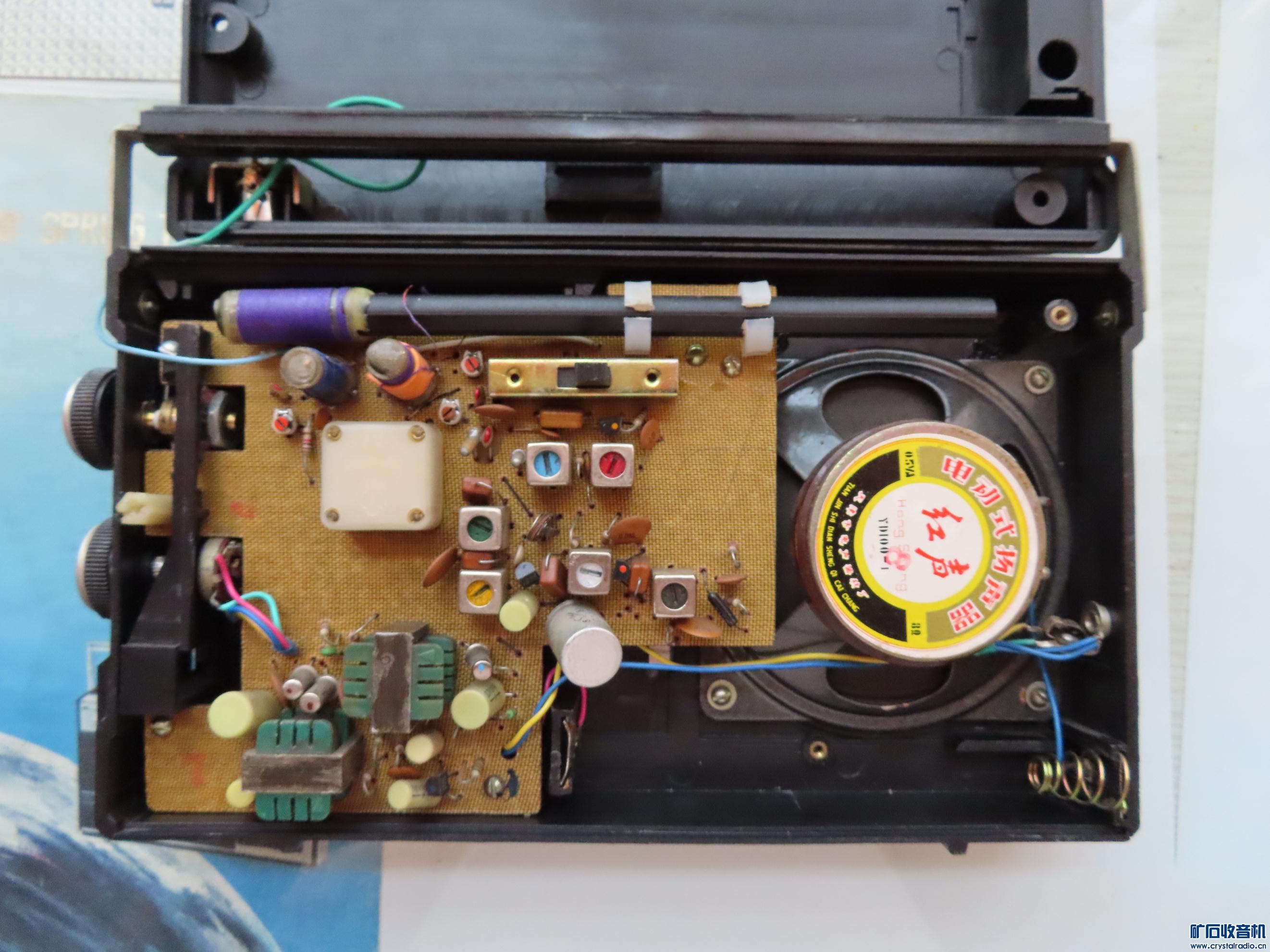

近日得到这台百灵371七管三波段晶体管收音机,电路简单,元件少,但灵敏度还蛮高的。在我印象中,我好像以前还没有看到过这款收音机,或许比较少见。

这个收音机有点奇怪,塑料壳电解电容80年代后就看不到了,而硅管时代是80年代后的,这么长的磁棒为什么不用两个线圈?半可变电容在当时可是稀罕货,这种小体积的应该很贵,当时只用在袖珍对讲机里面。板子可用面积很大为什么把推挽管挤在一起,不利用散热。还有变压器上面的胶带很有时代感,80年以后才有的,从前是骨架里面注塑了引脚。

好像是3V的前硅后锗机,有一级双调谐中放。
对的,是这样的。

硅管(硅锗管)机,基极稳压供电,可省去下偏置电阻,发射极直流负反馈电阻,所以线路比较简洁
没有双调谐。红蓝色是两个短波的振荡线圈;两个高一些的是短波1、2的输入线圈。
发表于 2023-5-28 19:42:02 | 显示全部楼层
红色的是不是中波本振?
girlexplorer 发表于 2023-5-28 20:00
请问有发光二极管吗?
原机实物上并没有发光管!
第一级中周为双调谐,SZP1(黄)和SZP7(绿);
第二中周为SZP2(白);
第三中周为SZP3(黑)。
中振为红色,短振为蓝色。
该机中短波效果非常好!整机声音宏亮。

不知大家注意到没有,这个机子的半可变电容与一般的很不同,很小且不常见。

两个短波段共用一个振荡线圈,短波1用基波,短波2用二次谐波,这是当年晶体管收音机的一个特色。
