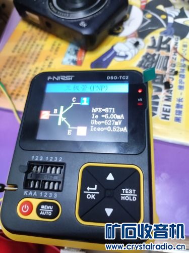

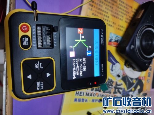

网上买的SS8550放大倍数720,SS8050放大倍数270。被坑了

SS8550 B 没那么大吧。如何测试的?
 楼主| 发表于 2023-5-27 19:41:09 来自手机 | 显示全部楼层
这样测的,8550看还有870的。
8050是250的。
 楼主| 发表于 2023-5-27 19:43:20 来自手机 | 显示全部楼层
mjzz123 发表于 2023-5-27 18:09
网上卖的管子都是分选过的 合适的都让大户弄走了,300以下卖的贵,
35楼我这还有870的SS8550

8550没这么大放大倍数的D档只有300倍。可能是用9015管子打标8550的。

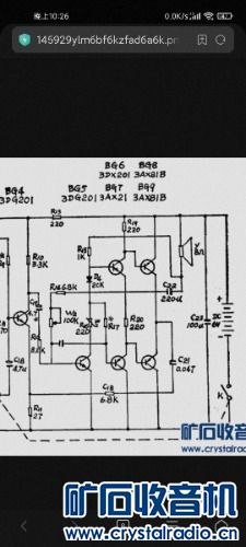

winxp168 发表于 2023-5-27 14:54
图来了
这个图的直流工作点、交流负反馈都不合理。推动管发射极100Ω电阻作用是“直流电流负反馈”,它的作用是稳定推动管集电极电流,然而会使推动管的直流电压放大倍数大大降低,也就降低了直流电压负反馈稳定中点电位的能力。推动管发射极电阻是在推动管使用热稳定性不好的锗管时不能不用的,但是硅管小功率OTL功放推动管发射极最好直接接地,参考牡丹944、白鹤4B2等型号的收音机。另外,推动管发射极串联电阻会严重限制PNP管的输出摆幅,使功放的输出功率下降,即便是锗管功放,在能维持中点电位热稳定性基本稳定的情况下,发射极电阻也应该尽量减小。这种简易OTL功放信号源的输出阻抗必须足够大,否则交流负反馈就是摆设,对于信号源输出阻抗比较低的情况,功放输入耦合电容需要串联电阻,输入电阻取负反馈电阻(推动管上偏置可调电阻)的1/6~1/3,既可以获得较满意的输出波形对称性,当前级放大与功放共用电源时又不致因前级线性输出幅度不足而导致功放音量不足。
OTL功放要求功放管放大倍数近似相等的说法,对于功率管放大倍数普遍不高的那个年代来说很重要,但对于功放管放大倍数超过200的情况来说,放大倍数配对并不重要,负反馈的合理与否对于动态中点电位的稳定性、输出波形的对称性影响更大。
 楼主| 发表于 2023-5-27 22:22:47 来自手机 | 显示全部楼层
感谢解惑网上找了个牡丹944的图,好像是个错图。

 楼主| 发表于 2023-5-27 22:32:22 来自手机 | 显示全部楼层
冰岛 发表于 2023-5-27 21:56
这个图的直流工作点、交流负反馈都不合理。推动管发射极100Ω电阻作用是“直流电流负反馈”,它的作用是 ...
感谢您的解惑,网上找了个牡丹944电路图。感觉图好像是错图。

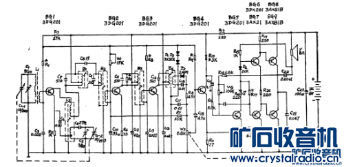

发表于 2023-5-27 23:25:06 | 显示全部楼层
这是白鹤4B2收音机电路图,图中功放管BG6、BG7是锗管,两只功放管都是锗管的,可以只用一个R15给功放管提供0.4V左右的偏置电压,但如果功放管是硅管,那么通常需要用具有稳压特性的元件给功放管发射结提供偏置,否则功放无法适应供电电压的变化,哪怕实际供电电压比调试时的电压只高20%也可能烧毁功放管。这里BG5发射极直接接地,可以使BG5直流电压放大倍数达到最大,就算BG6、BG7放大倍数差距比较大,动态中点电位稳定性也比较好。
这是我在白鹤4B2功放基础上改出来的电路图。图中q2型号等同于Q4、Q3型号等同于Q5,假设R2、R3均为0Ω,那么由于镜像原理,静态Q4、Q5集电极电流等于Q2、Q3集电极电流,Q2Q3集电极电流又等于Q1集电极电流,Q1集电极电流相等,而Q1集电极电流与电源电压近似成正比,当电源电压为6V,Q3集电极电流为(6V/2-0.6V)/390Ω≈6mA,因此可以免去调试Q4、Q5集电极电流;当R2、R3不为0,R2、R3两端电压与Q1集电极电流成正比,R2、R3上产生的电压又会使Q4、Q5静态电流呈下降趋势,故,适当选取R2、R3阻值,可以使Q4、Q5静态电流几乎不随电源电压变化而变化,避免电源电压变化导致Q4、Q5烧毁。C4、R7是交流负反馈增强电路,R1是当信号源阻抗较低(1k以下)时必须设置的,电路的电压放大倍数为R7与R5并联总阻值除以R1所得的商,按图取值,放大倍数3倍多,负反馈比较深。实际制作时R5可通过并串联获得所需阻值,调整R5可以改变Q1集电极电流,进而调整中点电位,但是须注意,这种简易OTL功放无法保证供电电压为任何值的情况下中点电位都是电源电压的一半,因此调整中点电位要在电路实际供电电压中间值,比如说4节干电池的供电电压范围是3.6~6.4V,可以在供电电压5V左右调整调整中点电位。
牡丹944是“准互补”功放,去掉末级扩流管的准互补就是标准的3管OTL功放,准互补是在BG6、BG7放大倍数不理想或者集电极电流、集电极功率无法满足设备输出功率需要时,增加BG8、BG9扩大功放的动态输出电流,使其可以满足设备的输出功率要求,扩流管可以是NPN管也可以是PNP管。牡丹944电路图没错,因为3AX81极性与3DG不同,因此BG8必须接BG6集电极。

是我知识陈旧了还是什么原因?居然有放大系数这么高的管。听说过有超beta管,但是好像那是9014吧,而且好像放大系数也没高到这么高吧。
