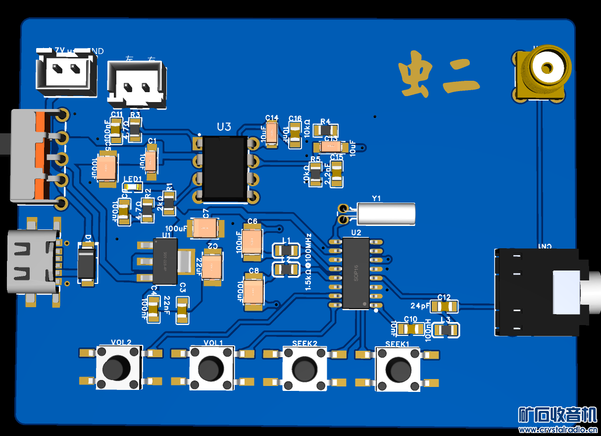

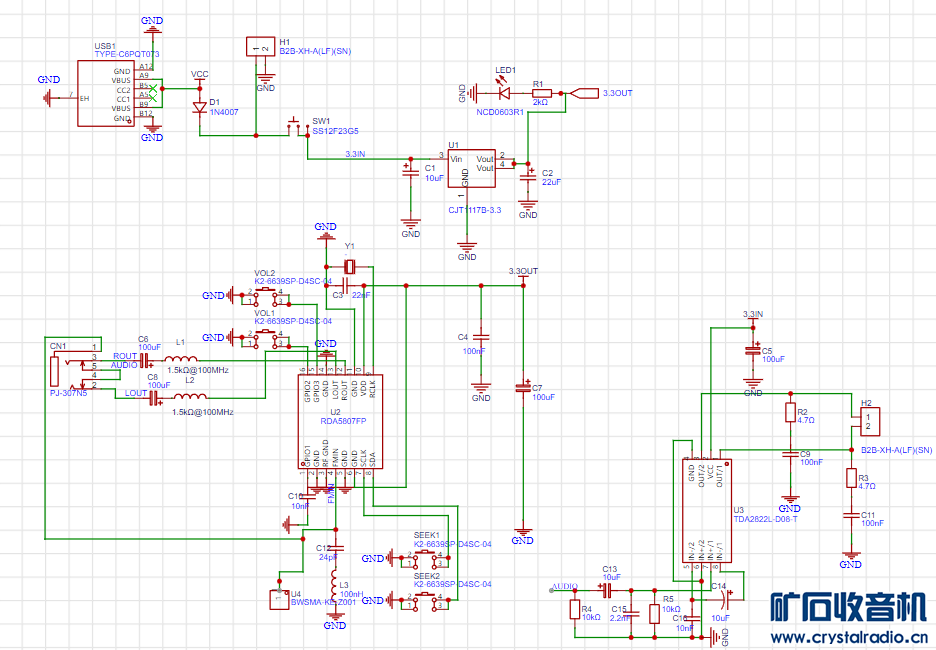

完全新手,自制5807fp收音机,各位老师多多指导
发表于 2023-5-26 21:27:42 | 显示全部楼层 |阅读模式

 楼主| 发表于 2023-5-26 21:42:49 | 显示全部楼层
折腾了几个版本,中途加入5046充电模块,可是干扰更强,功放模块也换过8002a,结果声音还是不是太好,这一般把滤波电容全部换成钽电容,并且每个元件都完全按照 芯片图纸选用,为了做小一点,所以用的全贴片,这样找个盒子能放下一个4.7v的电池还有个小喇叭,音频输出孔选择的pj307,那种支持mic的耳机孔,不会知道如何能实现插上耳机喇叭不响,这种我测试过可以用,新手折腾着玩,立求电路滤波电容靠近供电芯片,期待能过滤掉一些干扰

xiaodeng 发表于 2023-5-26 21:42
程序也是自己写的吗?
这个不用写程序,完全模拟线路,直接用了5807fp芯片,只有开关,调台,音量+-

发表于 2023-5-27 05:59:17 | 显示全部楼层
5807的质量参差不齐,直接影响接收效果。
另外问下,立体声的片子,为什么接成单声道输出?
发表于 2023-5-27 06:03:41 | 显示全部楼层
不知道如何能实现插上耳机喇叭不响------插孔上带切换簧片  和  微电脑检测2种
发表于 2023-5-27 06:22:48 来自手机 | 显示全部楼层
用带开关的耳机插座切换
第6见接地为I2C通信(pin7,8),使用单片机控制
发表于 2023-5-27 07:13:54 | 显示全部楼层
5807芯片收音机制作,谢楼主,收藏先。
 楼主| 发表于 2023-5-27 11:02:00 | 显示全部楼层
一语点醒梦中人啊,我把以前做的收音机芯片,从别 的正常 收音的机器上拆了一个5807芯片,换上后收台数明显增多
 楼主| 发表于 2023-5-27 11:05:02 | 显示全部楼层
桥节为了增大声音,还有一个就是板子设计的很小,为了能在一个小收纳盒里放下电池,再放一个小喇叭
