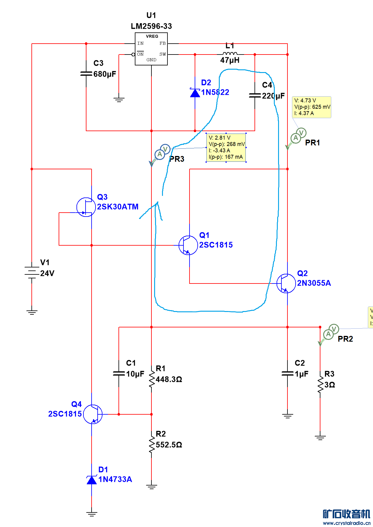

一种老式线性电源改电压的新方法

正好以前导入过 2596 模型,用 2596-12 + 后置线性和 2596-33 + 你的思路做了仿真对比
你的思路确实好 ...
按这种接法,这里的DC-DC不能用同步整流的那种模块,只能用外接二极管的这种某块。
如果没有同步整流MOS管,电感的续流电流将按深蓝色走,经过外接二极管
如果里面有同步整流MOS管,电感续流电流估计按浅蓝色路径走,此时输出端的电容就存在开关电源的纹波了。

外接二极管也一样,比如这里把它接到 2596 的 GND 引脚而不是接到电路的地,也是一样的,如你分析的电流会那样走,但这样带来的问题是,电路无法工作 而不是纹波大那么简单。
至少,仿真中这个电路无法正常工作:负载上的电压会越来越低 但我不清楚实际上的 BUCK 模块能不能这样正常工作,所以建议楼主做实验

你倆分析得有道理。
我发主题帖,是觉得这种方法可行,但细节方面还没逐一考虑,尤其是开关电源模块的工作需求。当时是把他视作线性电源来看待。
现在从buck模块的工作角度分析:
1、开关管导通期间,工作情形类似线性电源。此期间电感储能。
2、开关管截止期间,电感释放能量,由二极管续流,需要有一个把能量传输到负载的续流回路。这跟线性电源完全不同。
因此,这个新方法还需完善:
1、续流二极管及模块输出电容,应该按washu前面的仿真图那样来接。即是,要改接到原机的-out节点(地线)。这样,在开关管截止期间,负载才能从电感中获得能量输出。
相应地,选择模块时,最好是选电压输出可调的模块(可输出1.2v),否则可能会因为耐压不够而需要自己换续流二极管和输出电容。
2、由于有上面的改接要求,不能选用同步整流的buck降压模块。否则,会因为开关管导通期间,代替续流二极管的mos管也导通,造成模块不能正常工作。
