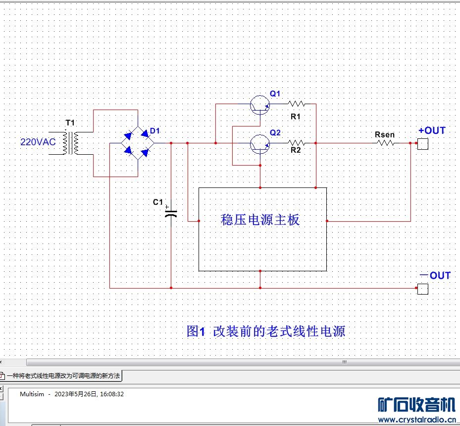

    图1是改装前的原机电路框图,画出了原电源的调整管与主板等的连接关系。

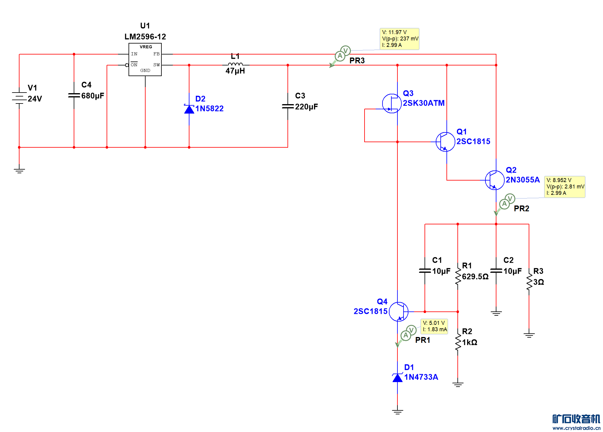

   图2(图中文字误标为图1)是改装后的电源框图。可与图1对比,得到改装前后的连接关系变化。其中的改装要点有:
   1、断开原调整管(图中画出了2管并联时的情形)的C极引线。
   2、将增加的开关电源模块插入到原断开点之中,其中,模块的Vin接断开点之前,模块的Vout接断开点之后,模块的GND接调整管的e极(电流检测电阻之前、2只均流电阻之后)。
  3、增加一个恒流源,该恒流源的电流IQ应稍大于模块的静态工作电流Iq。否则,在低压输出时可能会出现输出电压异常的现象(即得不到预期那么低的低压输出)。这是因为,普通线性稳压电源中,误差放大器对+out输出端处的控制,只有通过调整管获得的上拉电压能力,没有下拉电压(/吸收电流)的能力;当缺少IQ时,模块的Iq没处“泄放”,会在+out输出端处形成一个额外的压降。

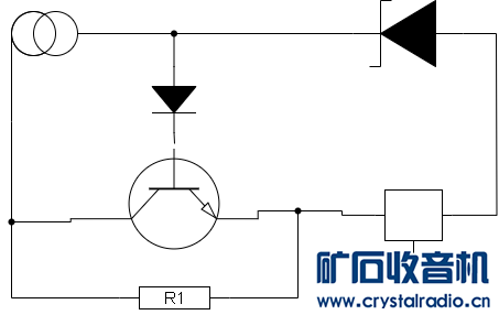

    要想获得从0V起调的能力,可以循图3的方法来做。其要点是:
   1、增加一组负电源。目的是解决误差放大器的向下摆幅问题,因此,主板上担当误差放大器的运放负电源引脚(-Vcc脚)应接至此电源处,而这组电源的电压有二三V应该就足够。
   2、增设的恒流源,由原来接-out输出端,改为接负电源端,以确保0V输出时恒流源仍能正常工作。

线性稳压,输出端调到最低时,此时总功耗是巨大的,发热量大,如果此时Vin是固定的,也不考虑用DC-DC预稳压,可以考虑增加一个下面电路提高可靠性。
这个电路是实用电子文摘214电路中的一篇文章,如上图,就是沃尔曼电路,但加了一个电阻R1,
不要小看这个电阻,计算恰当的话,它可以将最大功耗的3/4都移到这个电阻上,剩下的1/4功耗则由晶体管和稳压IC承担。
要知道,无源电阻的可靠性远比有源器件高得多
R1最佳阻值大概是Vcc/Iomax左右。
例如Vin是40V,Vo是1-35V输出,最大电流5A,那么选择R1=Vcc/Iomax=40/5=8欧。
当Vo=1V,输出电流=5A,此时将有约195W(39*5)的功耗。
假如稳压二极管是5V,二极管和Vbe总压降2V,稳压IC压降就是3V,功耗15W,
R1两端压降就是36V,功耗162W,有源器件合起来的功耗才33W。也就是在最低效率最大功耗的时候,绝大部分功耗由无源器件R1承担。
这个电路并没有减少总功耗,只是将绝大部分功耗转移到可靠性较高的电阻R1上承担。

发表于 2023-5-27 12:51:56 | 显示全部楼层
小鬼头 发表于 2023-5-27 10:38
从原理层面看,是有这个能力的。当然,你的意见也很对,应该以实际测试为准。
这个新方法是刚构想出来 ...
正好以前导入过 2596 模型,用 2596-12 + 后置线性和 2596-33 + 你的思路做了仿真对比
你的思路确实好一丢丢
2596-12 + 后置
2596-33 + 你的思路
 楼主| 发表于 2023-5-27 13:11:34 来自手机 | 显示全部楼层
你的思路确实好 ...
我只是估算有这样的效果,还不敢说,采用新方法后的电源输出质量,能优于原线性电源。
你现在的仿真已初步表明,如果实际改装时措施到位,有机会比原线性电源还好(纹波Vpp更小,尤其是低频段)。
你还没仿真那种我帖子里所称的接力改装法,即是把开关电源模块放在原机的输出后面来接。但从第一个图可看出,将有200mV级的纹波Vpp——而新方法是1mV级
