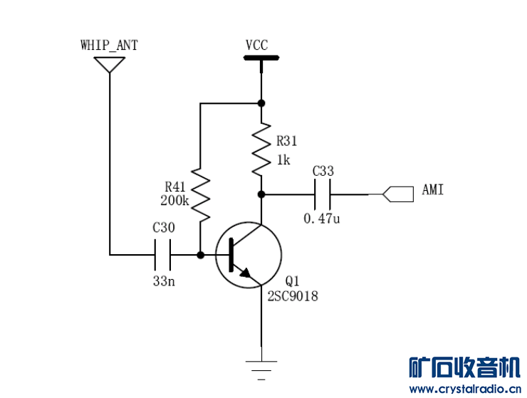

发表于 2023-8-9 01:26:10 | 显示全部楼层
看手册灵敏度
4735 Sensitivity3,4,5,6 (S+N)/N = 26 dB — 2.2 3.5  uV EMF
5807FP Vrf Sensitivity S/N=26dB 1,2,3
50MHz - 1.4 1.8                        uV EMF
65MHz - 1.2 1.5
88MHz - 1.2 1.5
98MHz - 1.3 1.5
108MHz - 1.3 1.5
115MHz - 1.3 1.8
看字面意思4735最小是2.2  uV EMF,5807的在1.x  uV EMF ,确实是5807灵敏度要高,我用洞板搭了一块按键式的5807FP,确实是可以接收许多台,4735没玩过,因为现在太贵了,4703弄了块模块板子CJMCU-470,灵敏度也是很高,耳机线作为天线,可以接收许多台,听感上要比5807好,但不知道是不是这板子自带的耳放芯片原因,在电台完全安静的时候,有明显的电流声
4703手册标示的灵敏度如下
Sensitivity3,4,5,6,7 (S+N)/N = 26 dB — 1.7 3.5 uVEMF
Sensitivity (50 欧 matching network)3,4,5,6,8  (S+N)/N = 26 dB — 1.1 — uVEMF
不太懂得uVEMF是个什么单位,但按字面 Sensitivity,这一项所标的值越小肯定是表示灵敏度越高的,另外也尝试用2SC9018做高频放大,接入到芯片的天线接口后确实明显感觉更灵敏,一些干扰的信号都会接收到,另外控制程序都是自己按手册来写的,另外什么AM,SW等的不喜欢听,就喜欢听FM的,所以也就暂时只玩FM的DSP芯片
上面有朋友说IIC接口会产生干扰信号,这个是确实的,但可以是搜好台后,如果是自动搜台,发送了搜台命令后,就停止IIC读写,先等待一定时间后,再读IIC检测是不是真台,意思是搜台时,不产生干扰信号,确定好是真台后不再读写IIC就好了,因为目的是听电台,不是操作单片一直控制芯片各种操作,即不进行任何操作的时候,不读写DSP芯片的IIC,不刷新显示屏数据,另外可以使用DSP芯片自带的Io,开启搜台中断输出,立体声指示都设置在Io中断输出输出,Io连接到单片机,用中断来确定这两项功能,这一来可以在搜台时减少读写IIC时的干扰,接收到中断的时候,才查询是否为真台,是否为立体声,进行搜台或者设置功能啥的时候才动作,如果直接给定频率的方式,给定频率后,如果使用中断,接收到中断后可以判定是否真台,是否立体声,如果不用中断,延迟一定时间后,再查询是否真台,是否立体声,刷新显示屏,反正通过各种手段减少读写上的干扰即可,还可以让IIC或者显示屏的接口速率降低,单片机的主频率降低,这样也能降低功耗,IIC引脚连接之间串联1K电阻,应该可以减少一些谐波,原理是RC,引脚内部总会存在一定的电容,串联个电阻,组合起来就是RC滤波了,但这样会影响接口的速率,所以得降低读写速度,如果模拟IO的IIC读写部分的延迟加长就是降低读写速率了
另外画PCB时也注意一下天线接口的走线,50欧的阻抗,反正洞洞板都可以非常好的接收灵敏度
在测试程序时,连接着电脑上的USB来整体供电时,就会被电脑干扰得非常严重了,拨掉USB,单独用锂电池供电时效果就好得多,关闭电脑后,能接收更多的电台,而且能更干净,另外使用拉杆天线,1.2米时的效果也会更理想
反正就是各种尝试,一块小小的芯片就能这样的效果还要什么自行车
另外请教一下各位有啥功率大的1S锂电供电的AB类功放IC,看了一些自带电荷泵升压的AB/D类的功放IC,手册上好像表示AB类时电荷泵是不启动,所以AB类时的功率都是较小得多,但是如果电荷泵升压+AB类功放的组合的话,电荷泵升压会不会带来干扰?
另外也发现,一些杂牌的LED照明灯,开启后可以听到电台上带有干扰噪声,关闭后就立马安静了,大厂品牌的LED照明灯,开启和关闭都没有任何的影响,听个收音机也能判断LED灯的好坏来,哈哈!收音机能判断LED灯的EMI是否合格
发表于 2023-8-9 02:57:09 | 显示全部楼层
这个图是AN602手册里给SW做高频放大用的,实际上给FM同样适合,三极管输出可以加入一个陶瓷滤波器 BP87108M 87-108MHZ 频率,或者BP76108M 76-108MHZ
