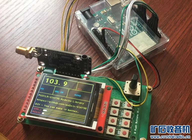

刚刚闲着没事,测试了下手边的Si4735套件和自制的这台小收音机(用RDA5807FP)来测试收台,结果让我很意外
我本以为Si4735会更好,也正准备做基于Si4732的收音机,这样测试看来,还有很多问题要弄清除才行

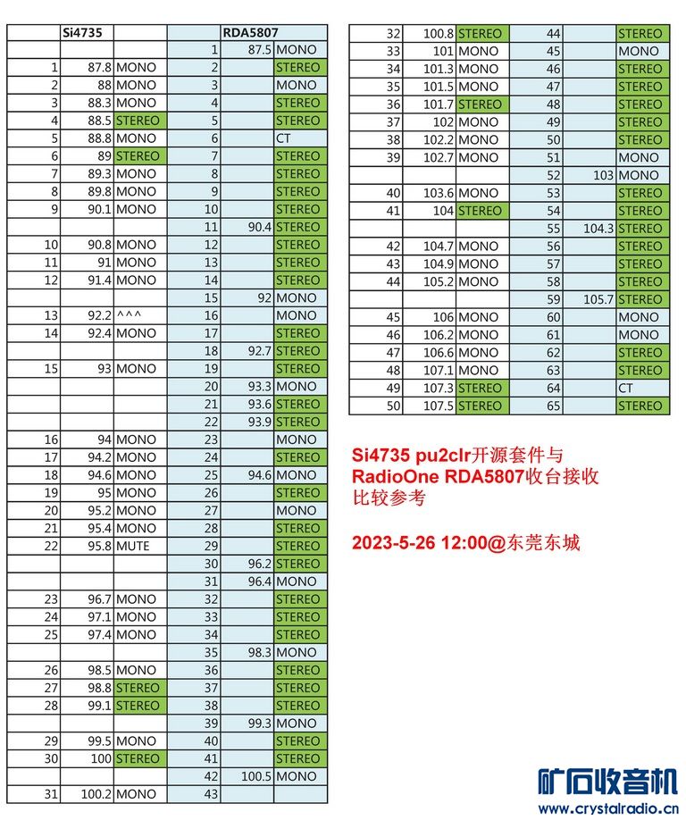

比较测试是用同样的天线(90cm拉杆天线),在同样的环境下比较的,采用手动调节频率,0.1MHz调节,再仔细分辨是否有电台,最少电台要勉强能听清楚内容,结果如下:
Si4735能分辨50个电台,其中10个电台会显示为STEREO(立体声);
RDA5807能分辨65个电台,其中45个电台会显示为STEREO(立体声);
我在想可能是我这套Si4735做得不够好,可能是TFT LCD屏干扰,或是其它问题,得花时间慢慢研究下。。。
收台结果:
使用的自制的Si4735套件,使用的是pu2clr的开源代码

发表于 2023-5-26 17:31:59 | 显示全部楼层
有这功夫和精力多研究一下这两芯片的驱动代码不行吗,拿别人的程序在比较收几个台?
人家写的程序接受灵敏度寄存器阈值改几下参数,收台多几个少几个来去大了,没有任何意义。
不要把开源免费想的多么好,真正优化又好的程序人家会拱手免费给你用?光一个彩屏串行数据
传送干扰就能淹掉几个台了。希望每个人都能挺起腰杆,说这程序就是我写的,不是抄来的,谈一些
有价值的话题,某某寄存器是自动增益参数,某某某寄存器是音量参数.......

台不是一定是真台,有可能只是谐波,特点是信号较弱,声音有点失真.

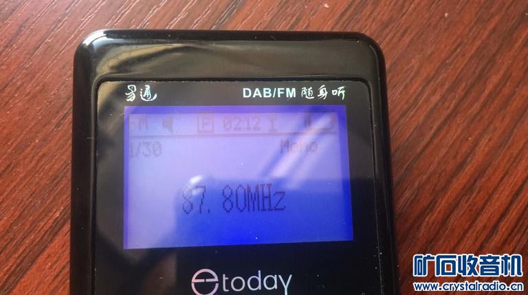

另外附一张,易通的数字收音机,自动搜台,因为只能储存30个,所以最后一个台的频率是100MHz
有可能,不过,有标注STEREO的都是收听很清晰的台,芯片给出的立体声指示
