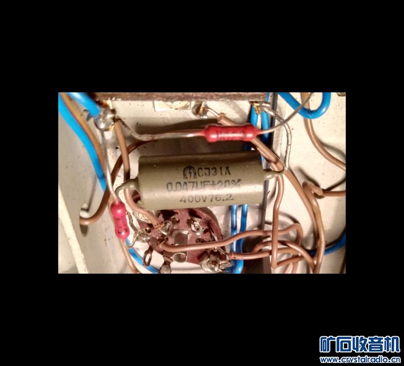

那种两端白色的铝管金属化纸介电容,不能算是密封的,比较容易受潮漏电,就我手里的那些,大部分用高阻档指针万用表测量时,表针会动,所以那些高压耦合部分我一般不用它,手里有一些密封绿壳的金属化纸介电容,那个倒是不漏电。
发表于 2023-5-26 21:24:56 | 显示全部楼层
图没截好,变成这个样子了,抱歉

  这种金属化纸介电容,以前玩OTL,  OCL功放时当作替补队员的,影像中漏电大,只认可独石,云母是好东西,涤纶的也不行。不知扔掉了多少,难道真的是胆味源?过几天找找看还有没有了,不妨一试。

我所说的不漏电,仅仅是指使用高阻档的指针表测量,表针不动而已,至于胆味什么的,那个仁者见仁,智者见智,我一般不和别人讨论那个东西,以免口舌之争,虽然我很喜欢使用纸介电容
