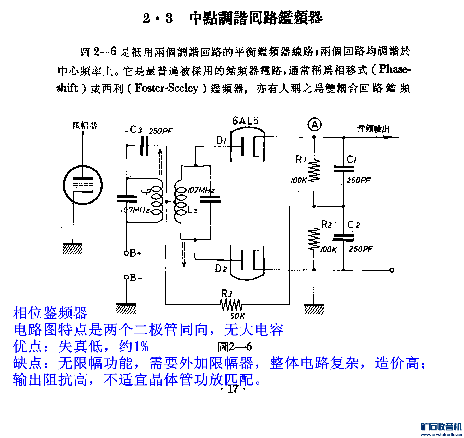

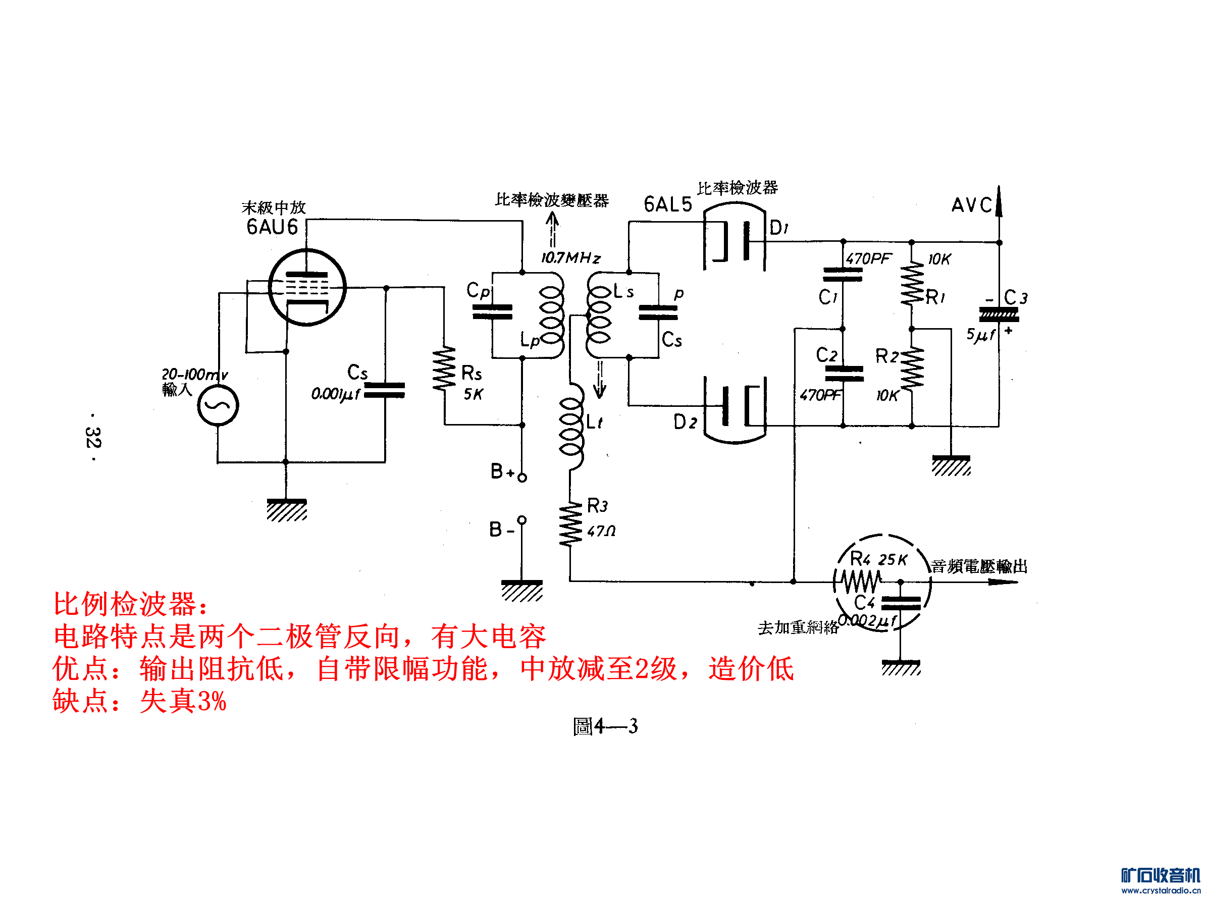

发表于 2023-12-14 08:29:22 | 显示全部楼层
看了你发的电路图,鉴频器是双线圈的,别人发的图很多是三线圈的,有区别吗?
 楼主| 发表于 2023-12-14 09:11:12 | 显示全部楼层
我引用林创《FM收音机》一书相关内容给您回复,看看是否能解答疑问。
