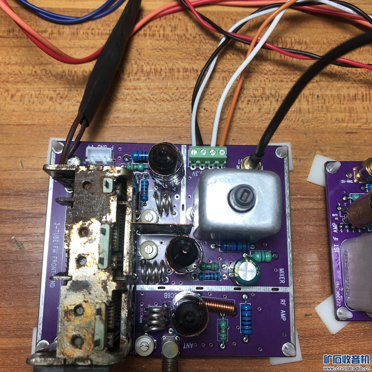

使用微型电子管6J1B做一个FM中放(微型管、大中周、相位鉴频)

TRIO AF-220 高频头电路板终于焊好出声了,组成一台完整的调谐器

Lafayette LT-77的本振怎么输入混频器的?
图上好像没画出来。

发表于 2023-6-29 10:10:52 | 显示全部楼层
我有这个图,两个部分是独立的,没有耦合电容。
没看到原机,不知道是不是伸个线过去耦合。
 楼主| 发表于 2023-6-29 10:11:49 | 显示全部楼层
图上好像没画出来。
坛友看得仔细!点赞!
我没有见过实物,也找不到拆机图
我估计他没有屏蔽本振,靠线圈之间摆放特定位置,通过磁感应把信号传输到混频
猜测的不做参考,说错勿怪
 楼主| 发表于 2023-6-29 10:15:34 | 显示全部楼层
实际平时测试中,发现电子管高频头本振信号算是强的
绕一圈做探头给频谱仪,无接触探测,发现整个高频头板都有比较强的本振信号,所以哪怕没有耦合电容,我估计也能传输到足够的信号给混频。只是我觉得这种方式,受外界影响比较大,不如电容耦合稳定吧

最近加了一级中放,灵敏度更佳,强台弱台输出基本一致,灵敏度和选择性都有所提高,由于水平有限没再单独发帖,在此贴个图吧
原机是调谐器,并非收音机,通常我见调谐器都不带短波
 楼主| 发表于 2023-11-28 16:56:13 | 显示全部楼层
这是AF-220的改进版本,四级中放电路
