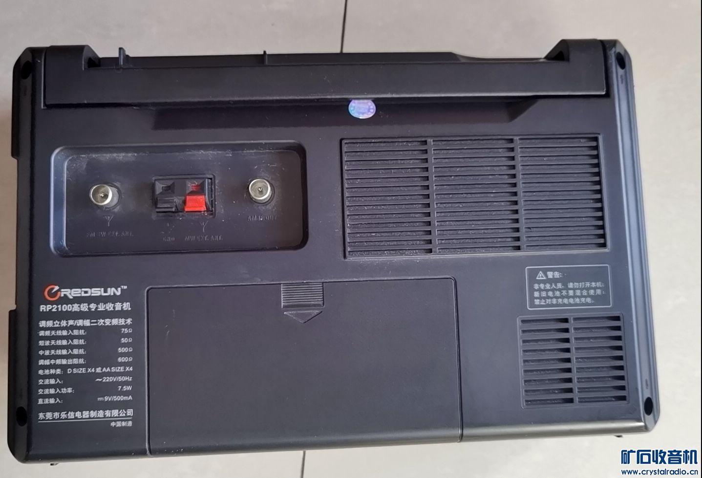

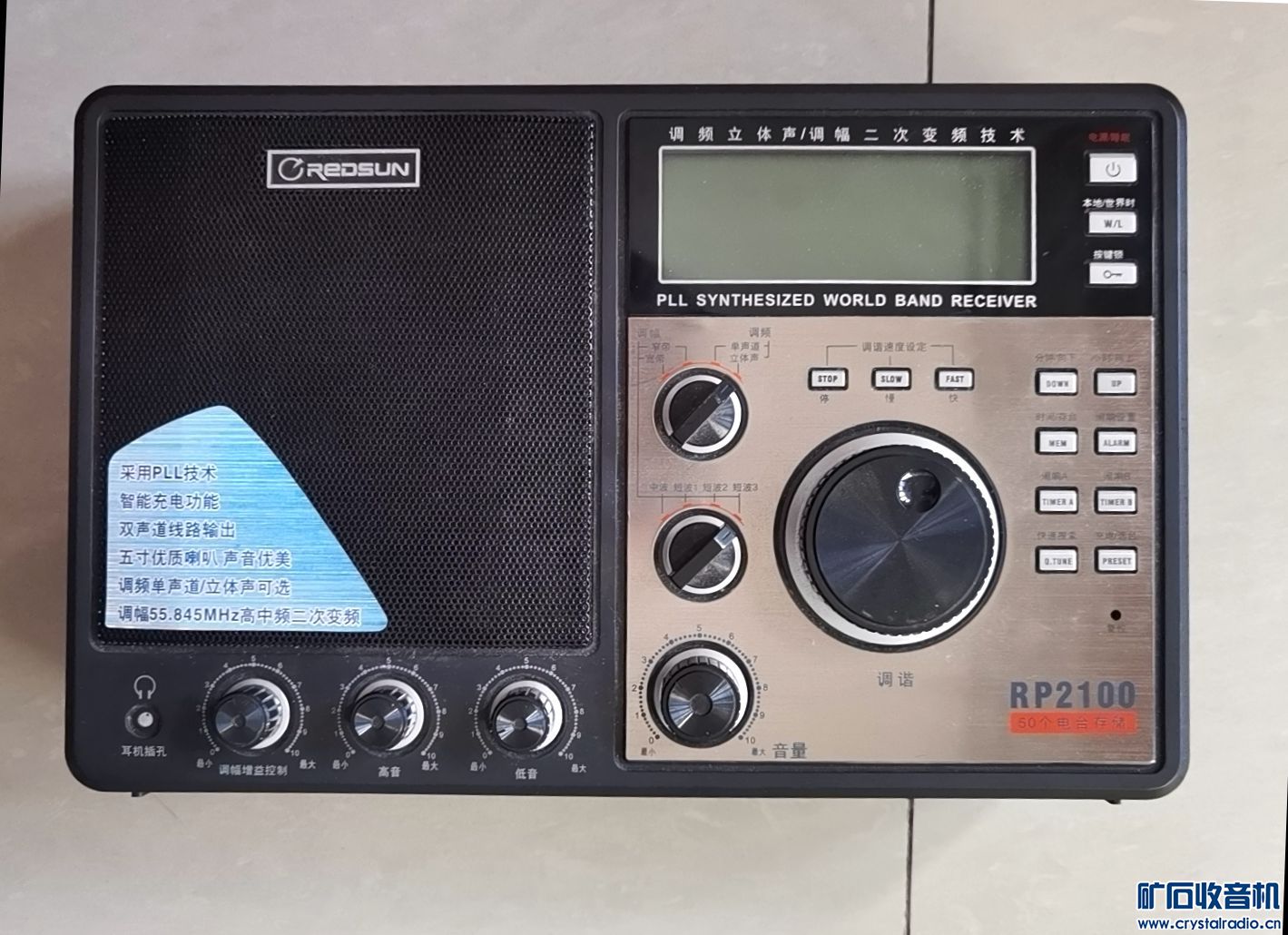

发表于 2023-5-25 12:06:12 | 显示全部楼层
chenjian_KSLT 发表于 2023-5-25 11:32
没玩过乐信2100,没法做对比。优点,灵敏度没有问题,三个波段较为均衡,调频高放使用TA7358芯片,这枚芯 ...
没有打开2100内部不知道,外观就这样。。。
