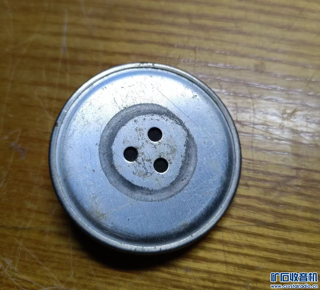

这个是老电话机里的压电陶瓷耳机。灵敏度很好。音质也不错。但是就是不知道具体的交流阻抗是多少。

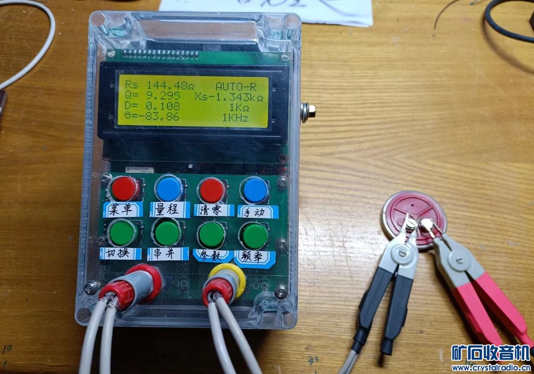

正好我这有个同样的耳机,用电桥测量了一下

感谢您的测量。1000赫兹的交流阻抗是1 ko吗?如果是的话用在超高阻收听还得用超高阻抗变压器呀。

您好,正确读值是144欧,一千欧那个是量程

谢谢您回复,阻抗才144欧,这么小啊!
