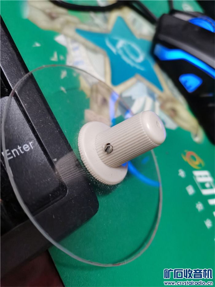

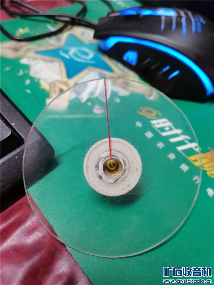

这个刻度盘制作很简单。在装饰圈预留的内缘边上粘上一块圆板,刻度绘制后打印在黄色打印纸上,裱面用透明胶带贴一层保护层(同时也有光泽了)、用双面胶粘在圆板上,电位器就安装在这里。另外用1.5mm厚的亚克力切一个圆片,尺寸略小于装饰圈内径、刻一道槽、用红色碳素笔画一下、粘在旋钮上即可。
开个玩笑:您能看出我的频率调节钮是用什么改造的吗?大家几乎都有这个东西.....
发表于 2023-5-23 21:07:17 | 显示全部楼层
牙膏盖吗。。

 楼主| 发表于 2023-5-23 21:13:44 | 显示全部楼层
我刚刚上了大图片,您仔细看,我想您应该能猜到......
提示您一下:就是XX瓶盖、内部的铜套是我后镶进去的......
这个瓶盖是 “抢手牌电热蚊香液” 的瓶盖,我裁去了丝扣部分、保留了瓶盖上半部分,感觉还挺好看的。
就是这个瓶盖
就是这个瓶盖
