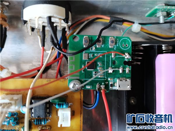

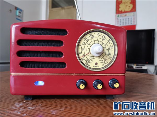

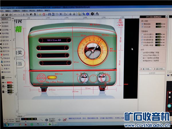

这个制作前期发过电路部分制作,这回是整体完成的样子。近期本坛新贴有点少、旨在活跃矿坛气氛,欢迎网友品评、多提宝贵意见。
看到儿子家有这样一搞小收音机,觉得挺哏(儿)的,拍两个照片。
网上找到图片
网上找到图片
根据图片比例放大3倍后的尺寸
根据图片比例放大3倍后的尺寸
电路采用TK0936M B9
电路采用TK0936M B9

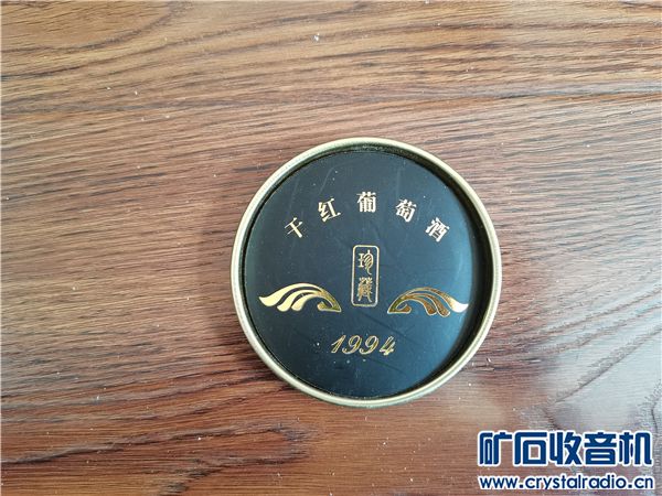

红酒包装盒子做的机壳,内部空间不小
红酒包装盒子做的机壳,内部空间不小
前脸的装饰圈也是个红酒包装桶盖子
前脸的装饰圈也是个红酒包装桶盖子
砂轮机磨开......
砂轮机磨开......

后来觉得不做电子管AM收音机了,我这里中波几乎听不了、全是噪声,改做这个电路。
此电路接收灵敏度很高,而且简单易制、具有一定的实用价值。
铝片做的整机底胎,加了蓝牙模块,但蓝牙需要独立供电,否则有干扰噪声。

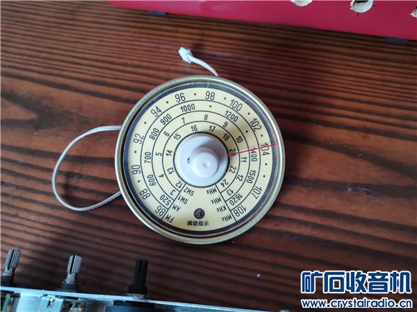

绘制的音律读盘
绘制的音律读盘

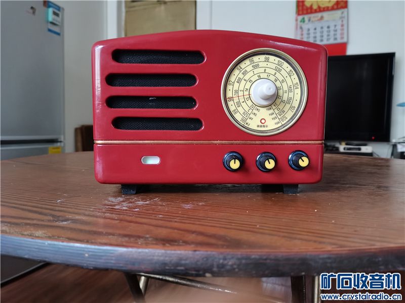

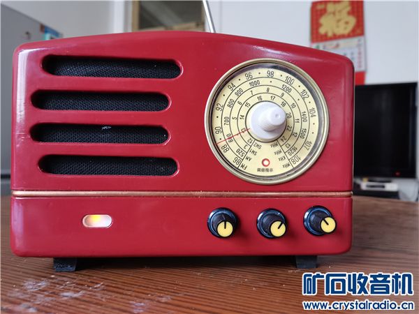

喷漆后的机壳外观
喷漆后的机壳外观

指示灯:FM红色、AM绿色、WS黄色、蓝牙 蓝色
以前买的蓝牙模块这次用上了。
以前买的蓝牙模块这次用上了。

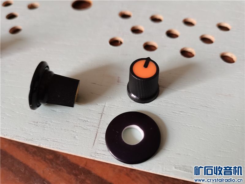

廉价的旋钮敢接有点小不协调、于是粘上个纽扣就好看多了。

离远了看,猫王,指定是猫王。厉害,可惜今天只有24分了。全给了。
 楼主| 发表于 2023-5-23 16:42:01 | 显示全部楼层
谢谢朋友加分鼓励。本打算做LOGO贴的,吧猫王图标以及功能指示标贴上,还得花20元钱,就没弄。

佩服,您的机器小巧玲珑,十分漂亮!
内部设计合理,酒盒巧用,点赞!

外壳做的不错,个人感觉,颜色不好看
发表于 2023-5-23 19:08:33 | 显示全部楼层
集成电路,配不上古色古香的壳儿啊^_^

太漂亮,是不是有上高光漆?
