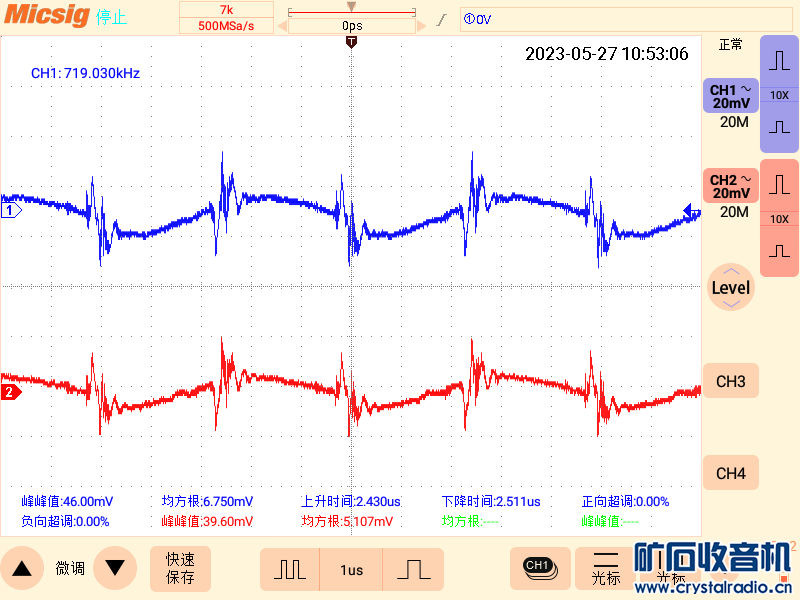

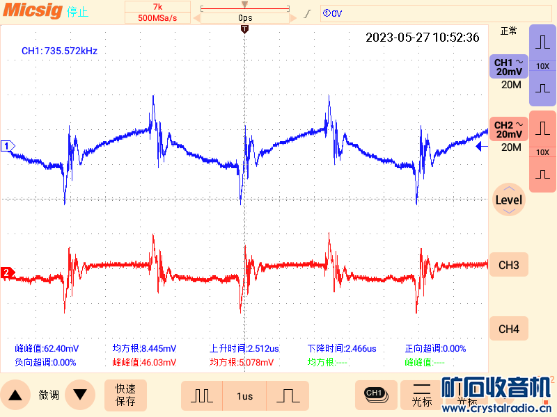

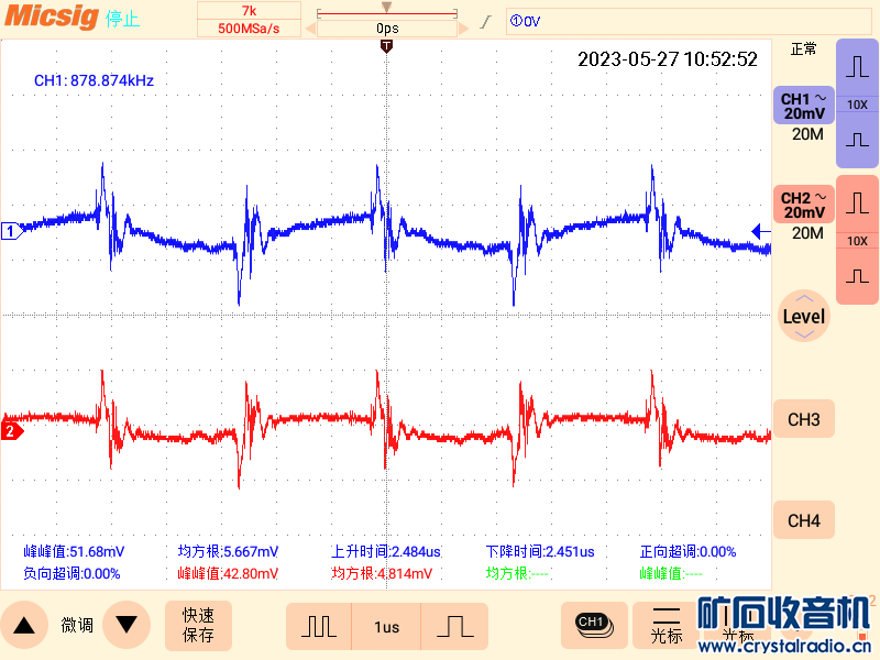

 楼主| 发表于 2023-5-27 11:52:33 | 显示全部楼层
ssffzz1 发表于 2023-5-26 21:10
普通的高频毫伏表不行。
3A5加屏蔽再理一下线,在输入端悬空的电位器全关、半开和全开下的三个波,与主楼的三个波噪声小了好多。
全关
半开
全开
