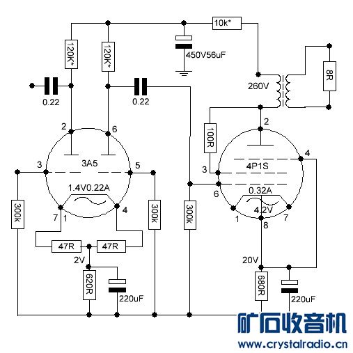

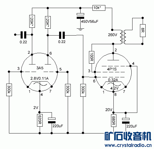

    2、参试胆机电路
4P1S+3A5全直热管,PCB板也可用6N2类管替代。因手中有一台直流点灯的4P1S+3A5胆耳放,所以先用这个构架作比较。如做成2W小胆机,3A5的推力不够,要换成6N2。
300B+4P1S+3A5全直热管+6E2,目前该机是全直流点灯。

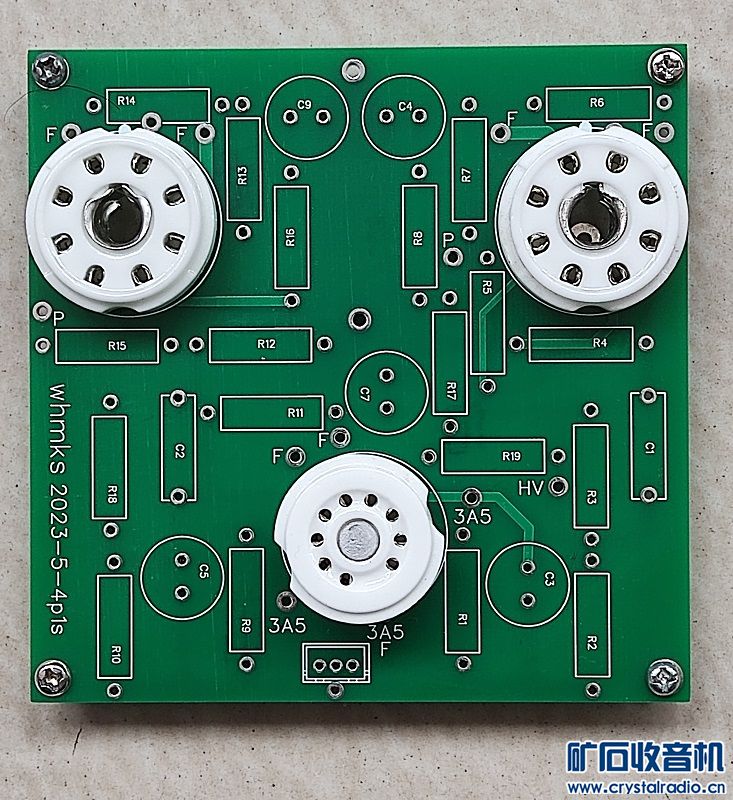

    二、印板及装配
电源板
总板
分割
装配
胆机板
总板
装配
先在板外装3A5测试

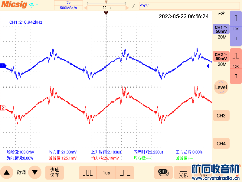

     1、3A5串灯丝2.8V测试。

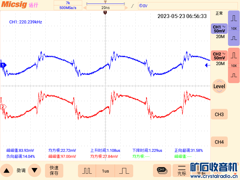

先测功率级,4P1S的电压与电流波
再测输出噪声,在17mV左右。
加上3A5后的噪声,在194mV,增了10倍多,说明噪声主要来源于3A5。

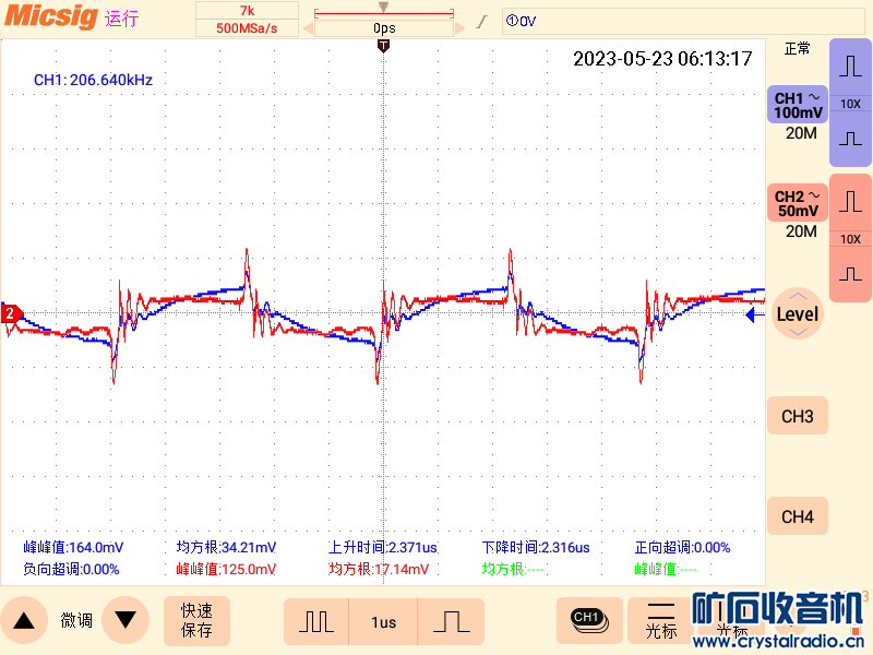

灯丝电压与输出噪声,电压1.4V左右,噪声29mV。
左右声道输出噪声,3A5输入端无电容,电位器转动会引起噪声和波的变化,下次加个电容试试。
电位器全关
电位器半开
电位器全开
从目前初来看,直热管可用高频点灯,用耳机听也没有噪声,放音也相当悦耳,但还没有和同构架的直流点灯对比。

楼主的灯丝交流电压是200kHz左右的方波吧?如果有噪声的频谱分析就更好了。
发表于 2023-5-23 10:53:18 | 显示全部楼层
最好用频谱仪看频谱
发表于 2023-5-23 12:19:25 | 显示全部楼层
没有好的频谱仪,也不懂200K的近似方波能测到什么样的结果,不知能否影响到音频波,请明示。

     是的,这个早就看过,还有更早就有人试高频正弦波的。毛剌能滤掉,其实滤不滤掉对听感没什么影响,一是频率高,喇叭放不出这样的高频;二是能量很低;三是示波器的灵敏度很高,即使测一小段空线都会有毛剌。
