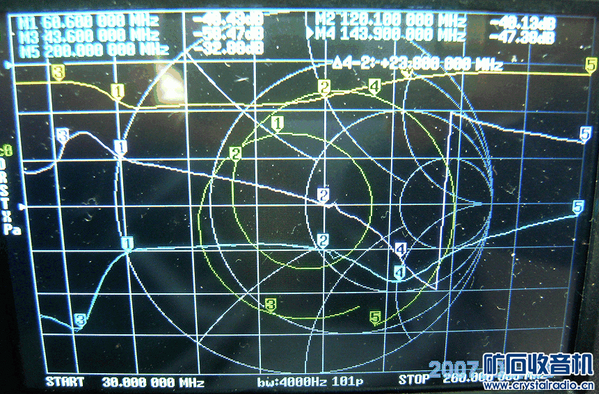

用NanoVNA利用原自制的扫频测试小盒测了几款陶瓷带通滤波器。
旧品BP88108:
 楼主| 发表于 2023-5-24 10:33:07 | 显示全部楼层
屏幕为什么这么多线?
发表于 2023-5-24 15:08:37 | 显示全部楼层
95147 发表于 2023-5-24 10:33
屏幕为什么这么多线?
可能是迹线或标记激活中存在误操作。
发表于 2023-5-24 19:15:33 | 显示全部楼层
截图线迹挺热闹, 看不懂想表述什么
发表于 2023-5-25 08:29:22 | 显示全部楼层
mov99 发表于 2023-5-24 19:15
截图线迹挺热闹, 看不懂想表述什么
关闭多余线迹后大家就能看懂了。

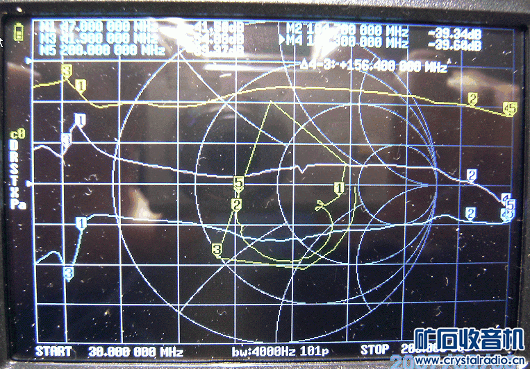

发表于 2023-5-25 08:34:51 | 显示全部楼层
bnm 发表于 2023-5-25 08:29
关闭多余线迹后大家就能看懂了。
手抖了下,HPF03816的图。

好像是测量回波损耗
发表于 2023-5-25 11:57:35 | 显示全部楼层
mov99 发表于 2023-5-25 08:35
好像是测量回波损耗
应该是带通滤波器的幅频曲线,因暂时用了旧扫频仪的测试小盒,里面有检波和滤波电路,所以会增加些观察内容。

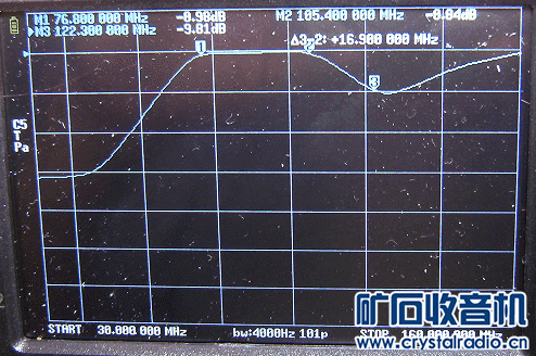

发表于 2023-5-25 13:07:04 | 显示全部楼层
bnm 发表于 2023-5-25 11:57
应该是带通滤波器的幅频曲线,因暂时用了旧扫频仪的测试小盒,里面有检波和滤波电路,所以会增加些观察内 ...
如果是带通滤波器的"幅频曲线", 39dB的插入损耗还能用么,小于0.5dB可以接受

发表于 2023-5-25 16:40:35 | 显示全部楼层
这个自制扫频测试小盒有输入,输出并联电阻,还有探头(有检波电路,滤波电路),VNA也没对此作过调校,仅能看下波形。

发表于 2023-5-25 16:54:28 | 显示全部楼层
20楼第三张图是VNA本身直通的线。因回家来去匆忙没顾及校调。

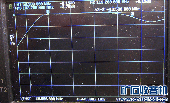

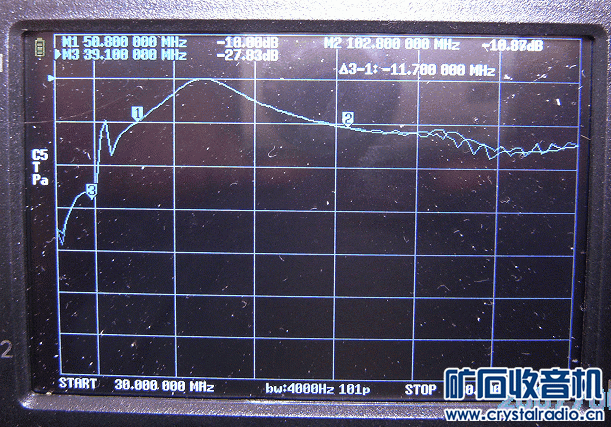

发表于 2023-5-27 12:25:41 | 显示全部楼层
对VNA作校调后测量的10.7M陶瓷滤波器和一些带通滤波器:
300KHz带宽中频陶瓷滤波器。
早期电视高频头中的HPF03816带通。
以下是各种的FM输入带通:
新品带通图形明显好于早期的产品。
