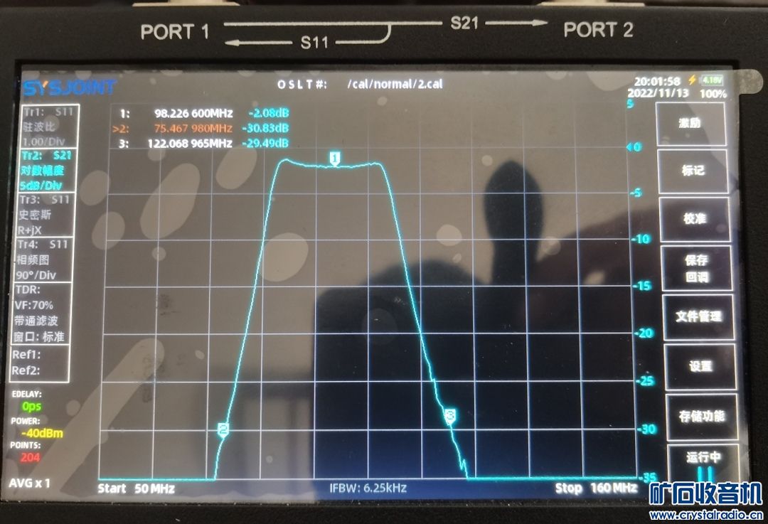

我是外行,我不懂。但调频带通滤波器的线路,以前在某本杂志上好像见过,内部的电容和空心电感似乎并不是“调谐电容选台”的接线方式。现在某宝上有一种调频带通滤波器,线圈是直接印制在一块很小的PCB上的。内部线路一目了然。
前几年买了一些带通滤波器,型号是村田88001。最近想拿出来用,谁知仔细一看包装袋里那张小纸条,原来是50MHz~150MHz的。不是我原来想象中的88MHz~108MHz。不知厂家为何要把产品型号定为88开头,严重误导

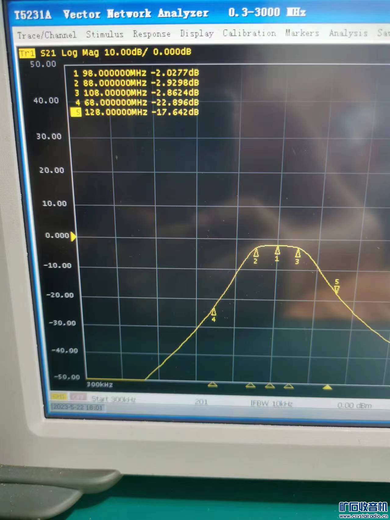

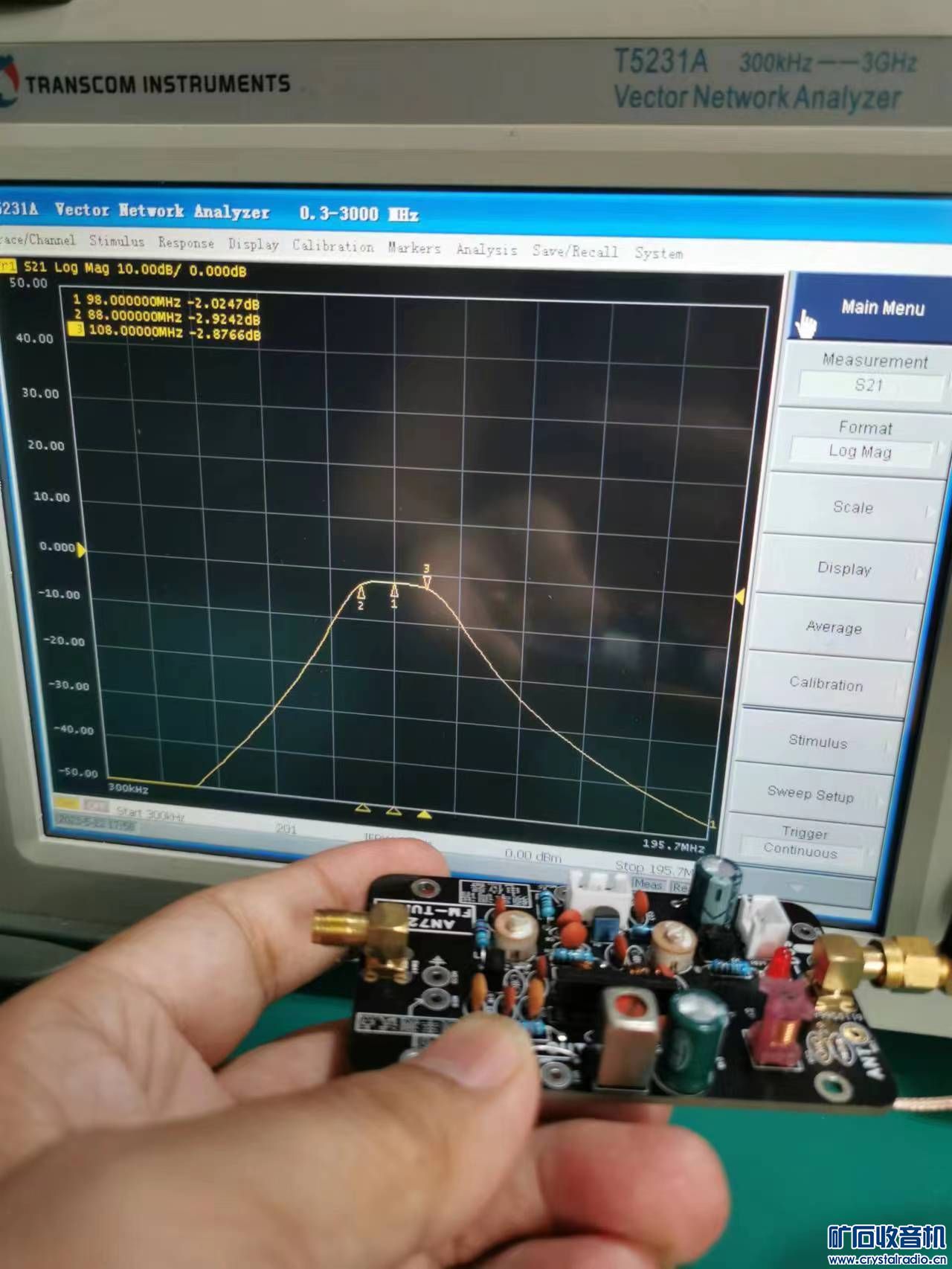

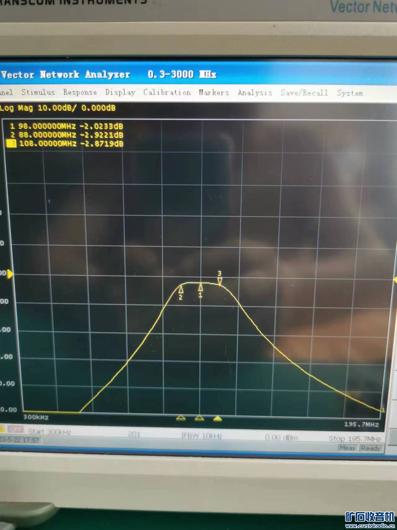

发表于 2023-5-22 17:11:46 | 显示全部楼层
最近在做FM调谐板,天线输入带通滤波器测试如图
 楼主| 发表于 2023-5-22 20:07:36 | 显示全部楼层
图上显示的是你测试的哪一部分?整个板子的带通?还是上面的带通元件?
发表于 2023-5-22 21:00:52 | 显示全部楼层
带通元件部分。
发表于 2023-5-22 21:06:35 | 显示全部楼层

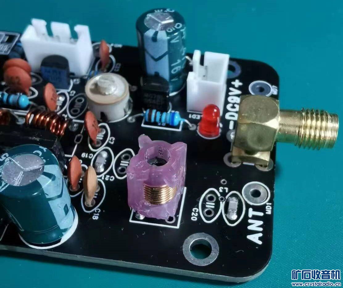

 楼主| 发表于 2023-5-22 23:03:13 | 显示全部楼层
带通元件是什么样子的?
发表于 2023-5-23 08:17:38 | 显示全部楼层
一共3只电容和3只电感线圈。图中粉色线圈是一只,另外2只线圈电感量较小,直接画的PCB线条电感了。
发表于 2023-5-23 09:52:06 | 显示全部楼层
hongo 发表于 2023-5-22 21:06
50MHz~150MHz的也能用
请给个购买连接(50-150MHz).谢谢!

发表于 2023-5-23 13:35:58 | 显示全部楼层
约-3dB的插损,输入信号被衰减了一半,有点大,再调试下
