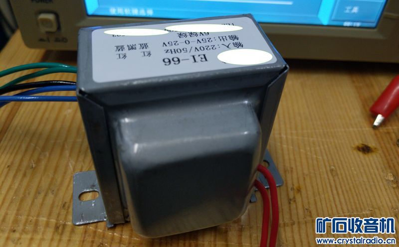

新的变压器是从X宝订做的,已经收到了,各种常规的测试都没问题。对空载电流这项存在疑问,单独列出来测试一下:
一、用电桥测试初级感抗
外观,EI66的片子。厂家信息抹掉了。
用的测试参数
测试结果。

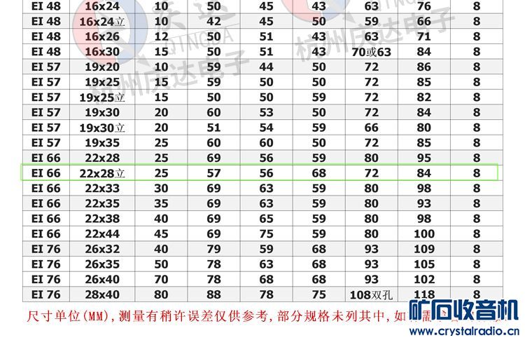

叠厚 应该是26 或者28毫米。带了个外壳,不好测量了。大概的数值。我猜是标准骨架吧。
机器要求是10W就够了。 6V那个绕组是1A的电流,双25V绕组是0.1A的电流。这个还是图纸上标的最大值。
我测试这个,主要过程是:
我先用RLC电桥测试了一下各种参数,发现初级感抗大概是6.6-7H,按照这个数值计算出来在50HZ时候下的阻抗。用这个阻抗接到220v
的电压上,发现电流完全不对。因此我猜测变压器的电感量,和所通的电压有很大关系,所有就有了这个测试。
因为次级空着,这个时候变压器,好比一个电感,一个带铁芯的电感。那么这个特性只能说和铁芯有关了。因为空心线圈不是这样的。
我现在正在加负载测试,次级加6欧,500欧电阻。正好10W的功率。这个时候初级输入功率大约在14W,变压器效率0.7左右。
