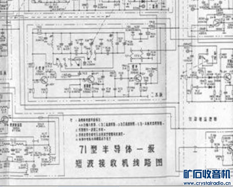

发表于 2023-9-6 23:40:30 | 显示全部楼层
ym78321 发表于 2023-9-2 21:48
大概是:不一定都对,因为我只有239、139(直流胆)
晶体管短波收信机 139A/B/C、239、339、71(有场管) ...
想找一张清晰一点的71型接收机电路图, 我这份几乎看不清
71机的带宽选择有6档之多:6.5KHz,3.2KHz,1.7KHz,0.7KHz,0.4KHz,0.2KHz。比70-2多一个0.2KHz带宽的机械滤波器,71收信机比70-2收信机少一个天线衰减开关。71收信机独具特色的电路使其不仅具有使用价值,也具有一定的收藏价值。
发表于 2023-9-17 10:59:50 | 显示全部楼层
71机的带宽选择有6档之多:6.5KHz,3.2KHz ...
只听说过71听短波好,但具体电路没有见过。这是第一次见,虽然是局部的。
