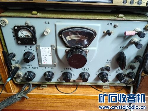

139A型半导体短波收讯机

耳机很新很好!
一台139A配两套耳机呢!记得好象是600Ω的。
