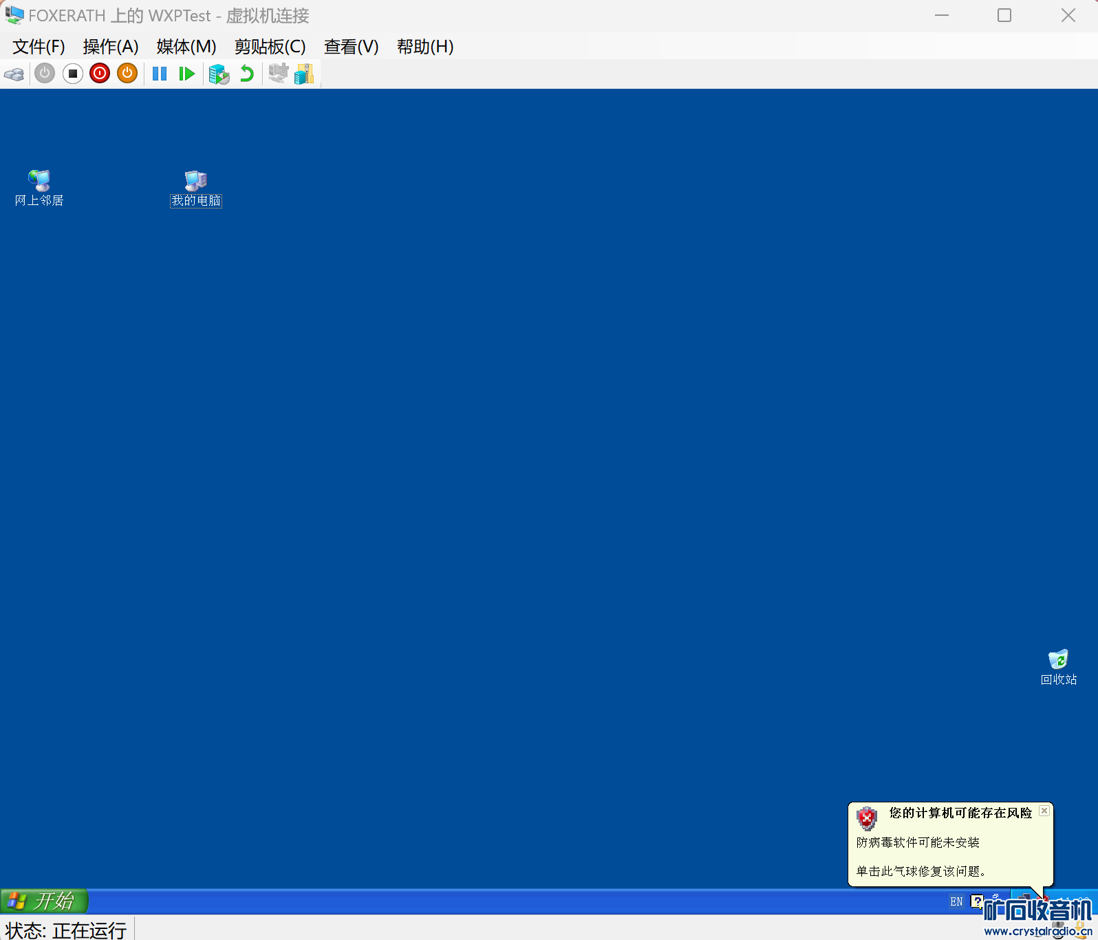

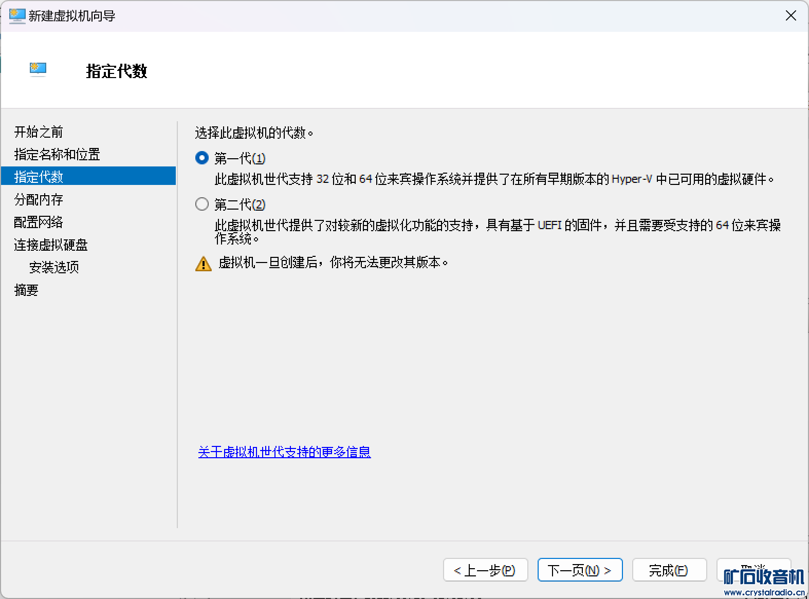

1、确保电脑硬件上支持虚拟化,然后找到“启用或关闭 Windows 功能”
2、启用 Hyper-V
3、打开 Hyper-V 管理器,新建虚拟机
4、非常重要,选择第一代虚拟机
然后都是下一步下一步,最后先不启动该虚拟机,只是连接到虚拟机,插入 XP 安装盘(ISO 文件、真实光盘均可)
启动虚拟机,就会进入 XP 安装界面
然后和真实安装 XP 一样安装一遍即可

Hyper-V 不可使用实体磁盘(vm 据说可以我没用过),必须使用虚拟磁盘,虚拟磁盘是一个文件,所以你建立的虚拟磁盘文件存储在哪个地方就用哪个地方的磁盘空间
