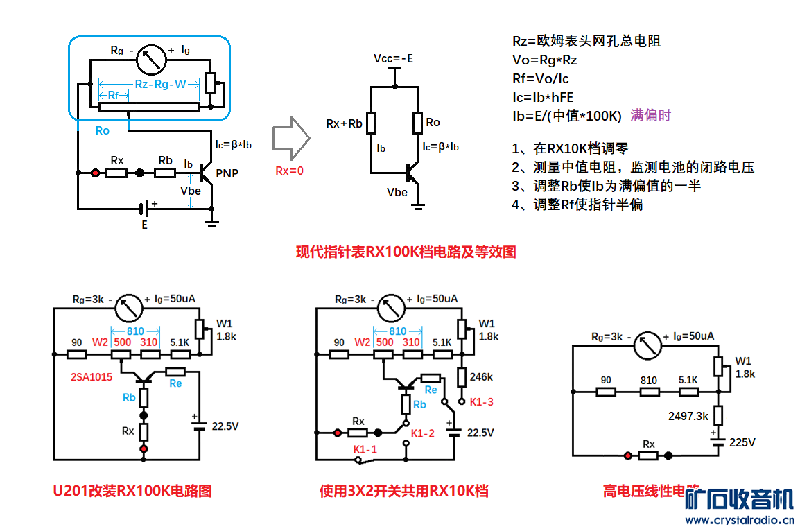

前段时间,有坛友想给指针表加装RX100K档,抽空做了些实验(主要是治手痒 ),发帖总结一下。
现有的RX100K档基本都是单管放大,基极电流Ib即测试电流,满偏时,Ib=E/(欧姆中值*100K),半偏时减半。Ib放大后注入欧姆表头网孔,根据Rf*Ic=Vo(常数),即可知注入位置。极简电路误差很大,主要是测试电流太小。
以1.5V的MF47C为例,满偏时Ib=1.5V/1.65M=0.91uA,0~0.91uA作为测试电流,首先很容易被干扰,
其次,即便hFE为500,Ic也不会超过0.5mA,这个电流,管子已经脱离了线性区。
管子的温漂更绕不过,实验时冲着管子使劲儿吹口气,指针都会动 ,要想线性好还得单纯分压,只是需要上百伏电源,
但现在DC-DC升压板随处可见,电压不必是RX10K的整10倍,高些的话可以减小Rf,如果低于10倍则Rf变大,可能与电位器或表头冲突。
若坚持单管扩流,实验的结论是尽量提高电压、适当负反馈,并在半偏时校准,组合这些措施能显著提高精度,没有工厂会仔细调试,但业余DIY就不是问题了。
具体实验对象是U201,因此借用了22.5V电池。因为只是实验,所以只用了它的表头,所有电路都是临时搭的。
手头有不少进口小管,挑选了1只2SA1015,T7测量hFE约200,跟UT61E+测的差不多(用实验数据算实际为240)。
半偏时Ic=(22.5V/5M)*200≈1mA,查PDF基本是其Q点。
确定Re比较麻烦,需要一个个阻值重复试验。

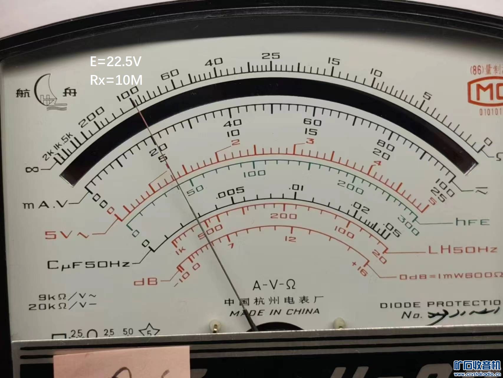

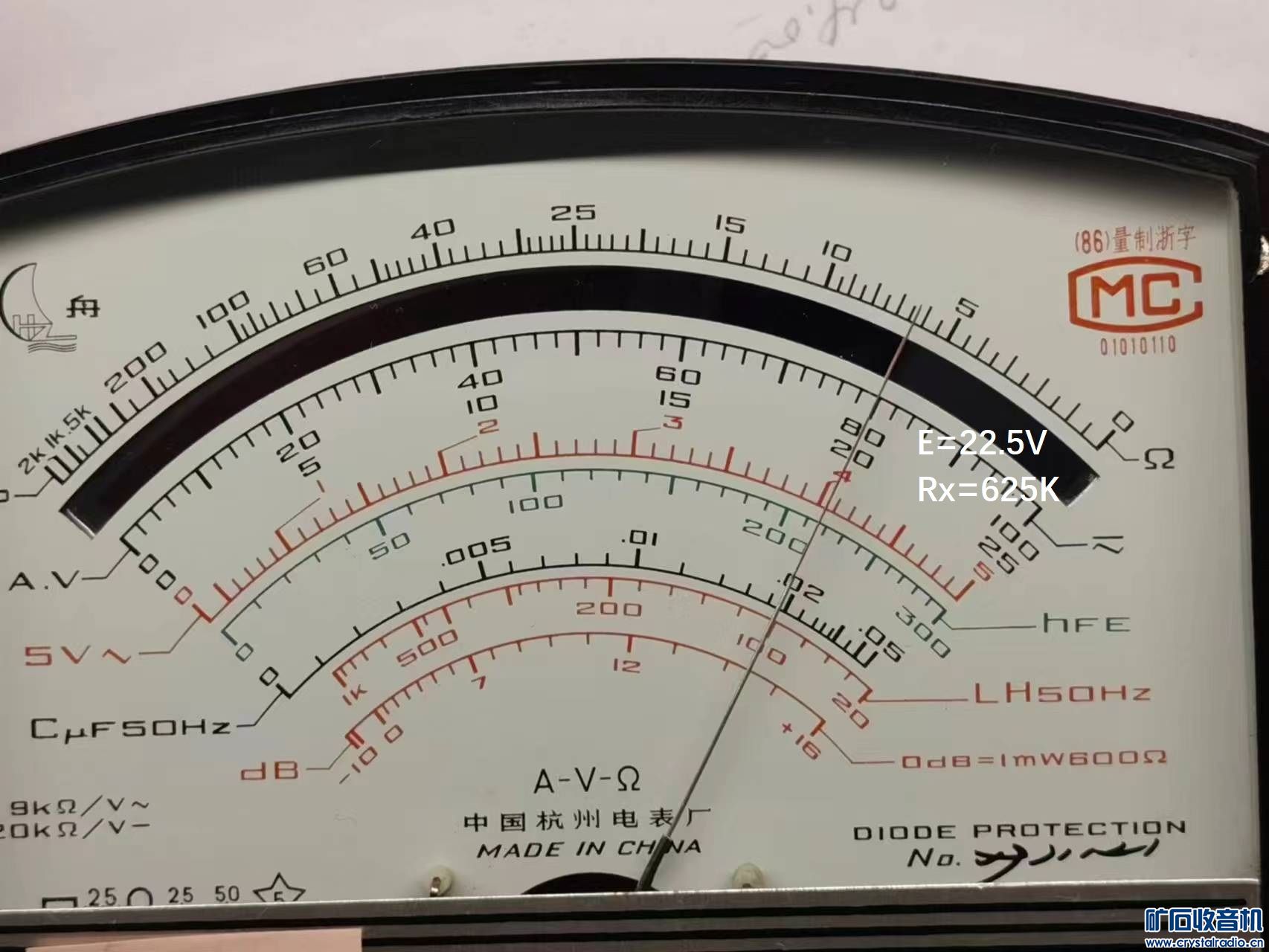

一些实验时的照片。实验全过程,均保持欧姆电位器为1.8K(标称电压下,在RX10K调零的结果)。

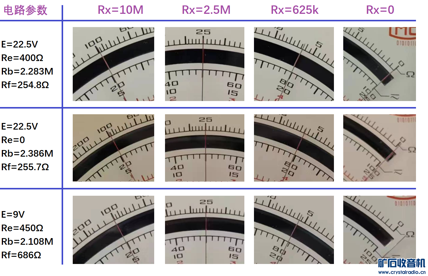

根据之前的分析,指针表测量1/4~4倍中值电阻时,误差不超过10%,示值相对可靠些,因此实验时以625K、2.5M、10M为测试点。

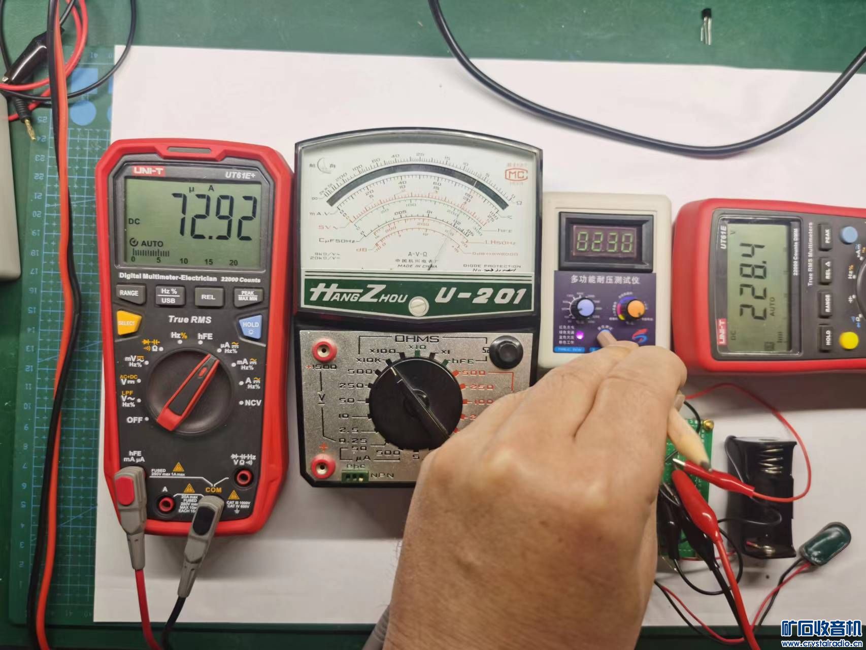

高压线性电路,电流注入点跟RX10K相同,用刚买的耐压测试仪产生高压,电压不是太稳。

 楼主| 发表于 2023-5-17 08:48:23 | 显示全部楼层
quexing 发表于 2023-5-16 20:06
因为β不一样,是不是调整很麻烦?
放大倍数不同,对调试繁琐与否没有影响,理论上主要影响分流点位置,即Rf大小。
